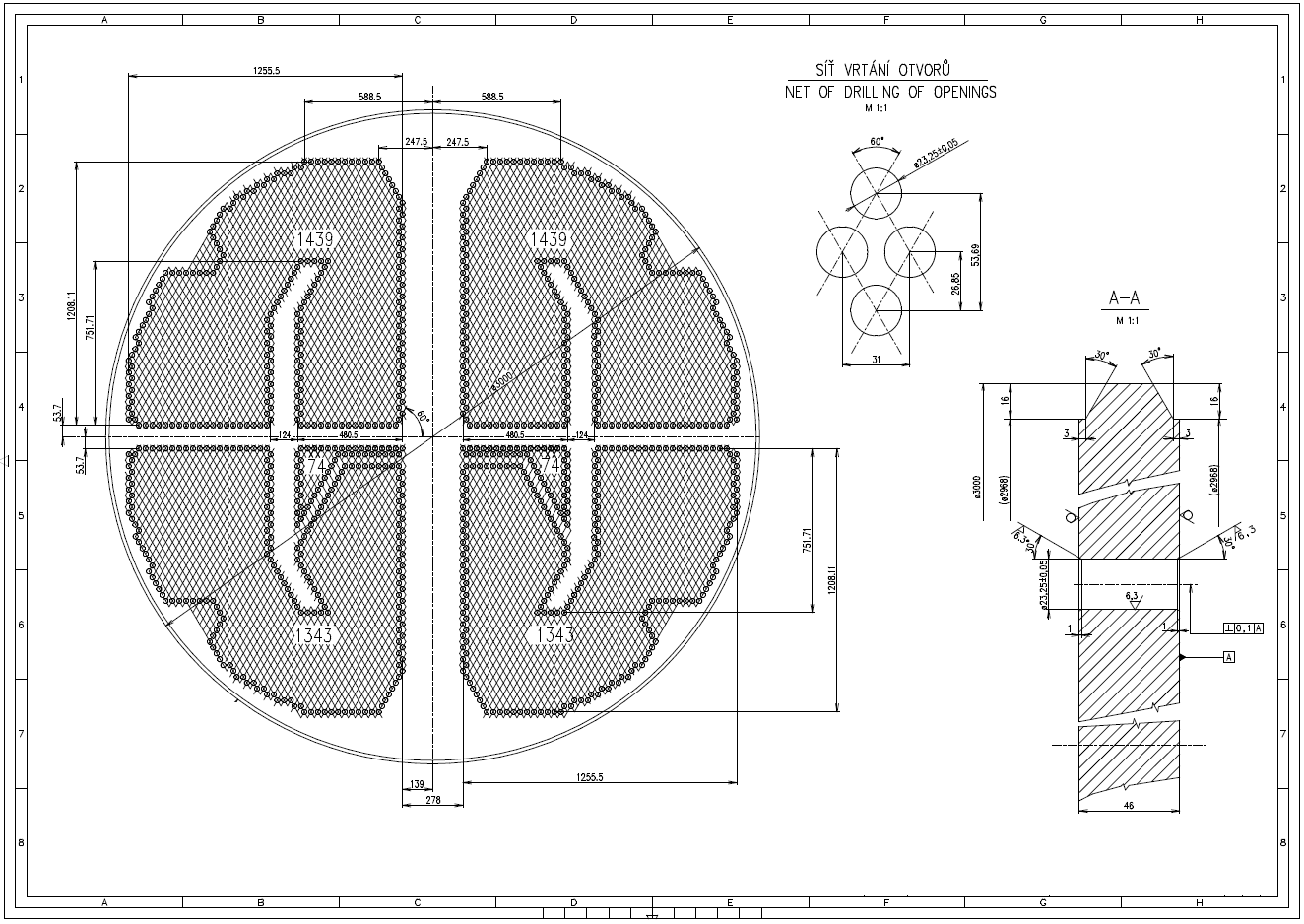

Dobrý den,
chtěl bych se zeptat jakým nejjednodušším postupem nakreslit trubkovnici výměníku? V Solid Edge bylo obdélníkové pole celkem dobře editovatelné a šlo v něm nastavit přesazení řad a celkem snadno vypínat jednotlivé otvory tak abych dosáhl požadovaného tvaru pole a nechce se mi věřit, že v Inventoru je to tak náročná věc. Viz. přiložený výkres.

V Solidworksu je na to přímo funkce. Vyvrtá se jedna díra včetně sražení hran, nakreslí se skica (obrys rozvrtání), nastaví parametry rozvrtání, klik myší a je to. Jenže v Inventoru jsem na nic podobného nepřišel a ani naše podpora si s tím neví rady. :-(

Pole podle bodů v náčrtu mi taky chybí.
V obdélníkovém poli Inventoru lze vypínat pouze výskyty, přesazení upravovat nejde.

A nešel by na to adaptovat způsob tvorby "nepravidelného pole" - více o této technice http://www.inventor3dblog.cz/autodesk-inventor-jakym-zpusobem-vytvorit-nepravidelne-pole/#.VYP7Z0bLJ6I" rel="nofollow - ZDE

Tohle je hodně zajímavá myšlenka. Zkusil jsem si na to udělat malý test a takhle nějak to dopadlo.
Je to hodně syrové a do produkčního nasazení tomu ještě dost chybí, ale pokud by se našli zájemci, tak je možné to dopracovat do produkčního stavu.
Zde je možné si stáhnout výsledek pro Inventor 2015. Z důvodu velikosti je potřeba přetáhnout "Konec součásti" na konec.

Paráda, takhle by to mohlo jít. Akorát když změním obrys rozvrtání, tak díry zůstanou tak jak původně byly.

Jak jsem psal, je to jenom testovací demo, jestli je to proveditelné. Takže pro plné nasazení by bylo potřeba dodělat funkce pro editaci a automatickou aktualizaci. Určitě by se hodila i funkce pro tvorbu děr sražených na obou stranách atd.
Ten příkaz nenajdete nikde, protože jsem si ho sám vytvořil (Kombinací iLogic a XTools).
Princip funkce spočívá ve zjištění který bod je uvnitř nakresleného profilu a ten použít pro tvorbu díry. Programově si potom musíte obsloužit tuhle logiku a automatickou tvorbu děr. Větší podrobnosti tu ale uvádět nebudu. Pokud byste se do toho chtěli sami pustit, tak veškeré zdroje jsem čerpal z veřejné dokumentaci k API Inventoru.

Tuhle stránku znám a ten kód jsem si prošel než jsem se pustil do vlastního řešení. Funguje to, ale má to jednu zásadní vadu. Nejdřív totiž musíte vytvořit obdélníkové pole se všemi dírami a následně nepotřebné vypnout. To funguje, ale Inventor má problém s výkonem pokud je těch děr hodně. Celkem svižně funguje, pokud je těch děr tak do 2000. Při větším počtu se začíná dost zpomalovat. V případě toho kódu z modthemachine.com vyplýtváte výkon na díry, které potom ani nepotřebujete.

PARÁRA!!!  Zdá se, že to je přesně ono. Thumbs Up
Pro ty, co dělají trubkové výměníky, tak to umí v sestavě i automaticky doplňovat jednotlivé trubky do děr (klasické pole komponent).  Při změně skici (musí se pak znovu spustit Ilogic) se změní jak rozvrtání, tak i počet trubek.

No akorát mám pocit, že to stejně jako v SolidWorksu strašně trvá, než to spočítá. Ten původní návrh v prvním příspěvku jsem se ani neodvažoval zkoušet.
Edit:
Tak po třech hodinách hraní si s tím musím říct, že je to sice lepší než nic, ale... Několikrát to po nějaké úpravě vzoru přestalo fungovat a už to nešlo vrátit. Např. jsem přidal sražení hrany a při druhé změně skici rozvrtání se to "seklo". Dodatečné vypínání/zapínání to také nezvládá. HW náročnost jak psal p. Navara nic moc, takže pro častější editaci problematické.
