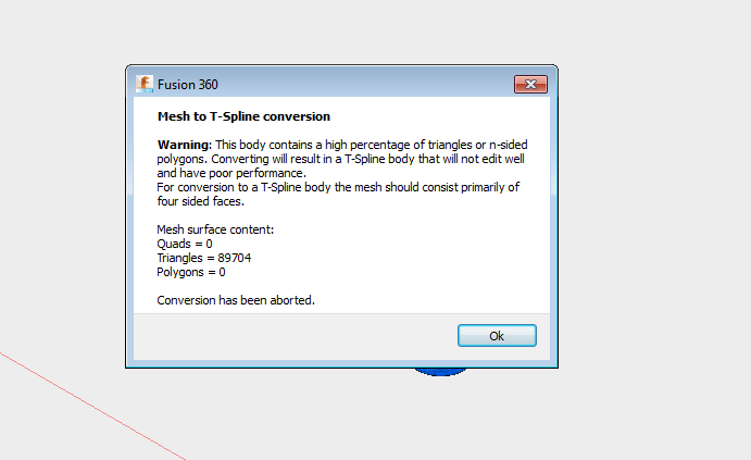

Odeslal: Permonik
Datum odeslání: 12.říj.2015 v 17:10
Nakonec kolega ten díl přemodeloval (bylo tvarově jednoduchý). Ale mě zajimá jak postupovat v případě složitějších.
Když použiji příkaž Decimate a snižím polygony o 10 procent a načtu to v Fusionu. Tak to dám převést na Mesh body a vyhodimi to tuto hlašku:
http://www.tezebna.com" rel="nofollow - Ing. Tomáš Mlčák - Digitální prototypování, Konstrukce strojů a zařízení, Fotogrammetrie, Vývoj pásových jednotek
Odeslal: Vladimír Michl
Datum odeslání: 12.říj.2015 v 18:47
Používáte asi funkci Convert, která se snaží převádět to přes T-Spline - to se u takovýchto "náhodně" generovaných modelů většinou nezdaří. Je potřeba to převést přes BRep (funkce Mesh to Brep).

Odeslal: Permonik
Datum odeslání: 14.říj.2015 v 10:09
Ano, použivam fci Convert.
V režimu Sculpt, insert Mesh. Načtemi to soubor .obj. A v convert mi to povoli jenom Mesh body a potom to vyhodi chybu.
U souboru .obj , které jsem neupravoval v mementu tak mi ta chyba nevyskoči.....
