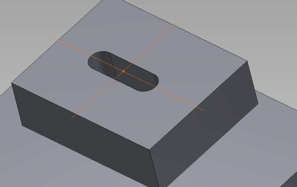

Dobrý den,
chtěl bych se zeptat na jednoduchou věc, jak udělat středovou osu nebo bod ve šlicové drážce ve svařenci v inventoru 2015.
Když modeluji normální díl tak tam to jde udělat pomocí příkazu: Bod - Střed smyčky hran, ale ve svařenci takový příkaz už není a nejde mi to udělat ani pomocí náčrtu, k němu nejde zakotvit rovina, bod ani osa.
Díky za rady.

V sestavě obecně (ne jen ve svařenci) je omezený počet voleb tvorby bodu (nevím proč?). Pokud máte šlic už na dílu, udělejte si bod v ipt, v sestavě bude pochopitelně k dispozici. Pokud vytváříte šlic až ve svařenci, dá se to obejít nejsnáze asi vytvořením dvou os (vždy dvěma body - jedna skrz vrcholy rádiusů, druhá skrz poloviny hran ... body se při najetí k jejich blízkosti zvýrazní) a pak vytvořit bod v jejich průsečíku (viz obrázek). Ale je to paprťále - nevím, proč v sestavě nejsou shodné volby s dílem... třeba to může být námět do wishlistu.

Už chápu problém (pan Mrázek je zkušenější, tak to pochopil hned Wink) a musím s panem Mrázkem souhlasit. Už jsem na toto také narazil a řešil podobným způsobem (dalo by se to přirovnat k drbáním levou nohou za pravým uchem).

Námět na wishlist to určitě je. Ono totiž s pracovními prvky v sestavě je to složitější než v dílu. Poloha pracovních prvků je určena pomocí vazeb podobně, jako mezi díly. Proč to tak je, nemám tušení, ale asi pro to mají vývojáři nějaký důvod.
Možná na to zkusím udělat nějaký iLogic.
EDIT:
Tak už jsem to udělal, ke stažení je to tady:
https://helpdesk.cadstudio.cz/KnowledgeBase/DetailArticle/9635 - https://helpdesk.cadstudio.cz/KnowledgeBase/DetailArticle/9635

Děkuji za pravidlo, pracuje se s nim výborně, jeden klik a je hotovo. Thumbs Up
