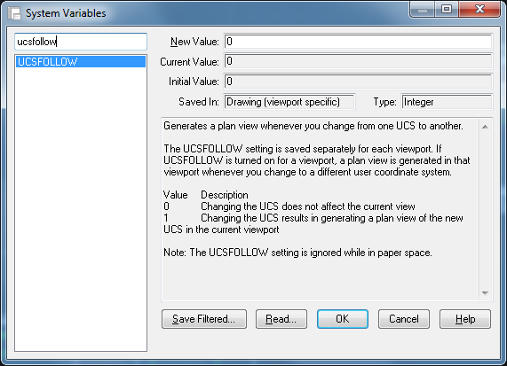

Možná by to chtělo přidat tuto proměnnou do záchranného souboru FAQ pro začátečníky - viz zde:
http://www.cadwiki.cz/Casto-kladene-otazky-k-programu-AutoCAD-FAQ.ashx" rel="nofollow - Často kladené otázky k programu AutoCAD (FAQ)
Také jsem ji nemohl rychle najít.
Přitom jsem objevil v ExpressTools užitečný nástroj na prohlížení a nastavení systémových proměnných:
SYSVDLG (nástroj Express Tool)
Umožňuje zobrazit, upravit, uložit a obnovit nastavení systémových proměnných.
Zadáním příkazu SYSVDLG zobrazíte dialog Systémové proměnné.
SYSVDLG ověří nové hodnoty systémových proměnných podle změn.
DŮLEŽITÉ UPOZORNĚNÍ:
Do složky Express se spolu s Editorem systémových proměnných nainstalují dva soubory,
defaults.svf a defaults.scr.
Tyto soubory obsahují výchozí nastavení systémové proměnné pro aplikaci AutoCAD.
Pokud chcete aplikaci AutoCAD vrátit do původního stavu systémové proměnné,
můžete načíst soubor defaults.svf do proměnné SYSVDLG nebo spustit soubor defaults.scr
z příkazového okna aplikace AutoCAD pomocí příkazu DEMO.
---edit---
Taktéž pomůže příkaz SysVarMonitor (česky SledujSysProm) - bohužel až od verze 2016.
Popis příkazu SledujSysProm: Zobrazí dialog sledování systémových proměnných.
