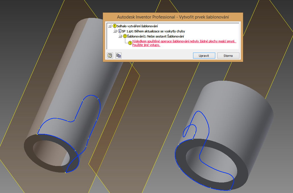

Čau, při použiti šablonování mi vyskočí chyba. Poradíte prosím co stím? viz. obrázek

A co má být výsledkem? Z toho obrázku to nepoznám.

Vysledek by mělo byt takove žebro, nebo jak to vysvětlit :-). Prostě spojit ty dva valce.

Jsou křivky pro šablonování v jednom nebo dvou náčrtech?
Když jsem to zkoušel, tak pokud byly křivky v jednom náčrtu, šablonování nešlo vytvořit, pokud ve dvou, tak se žebro vytvořilo.

Jsou ve dvou náčrtech. Jinak tedy posílám ten soubor.

šířka žebra je větší než průměr válce na který se promítá - řekl bych, že v tom bude zakopaný pes.
Pokud má být profil spojení s širším žebrem, tak bych zvolil jiný postup modelování.

Mě napadlo, nejprve tedy udělat to žebro, a potom do toho ty válce, ale přijde mi to "prasácké" :-).

Možná by stačilo udělat ty 2D náčrty tečně na válcové plochy, vytvořit šablonování a pomocí vysunutí do plochy těch samých náčrtů dořešit napojení na válce.

Před 2D náčrty by to pravě nešlo, protože to žebro je šikmé.
Odeslal: GeorgeCZE
Datum odeslání: 21.čvc.2015 v 10:20
Jedině, že by se tam dala šikmá rovina.

Tak se mi to nakonec podařilo vymodelovat, že jsem udělal první to žebro. Jinak děkuju za ochotu.
