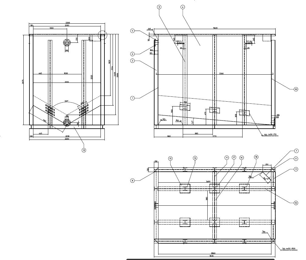

Dostali sme poziadavku na konstruovanie a vyrobu nadrze na fosfat.
Nemate nejaku normu?
ma to byt klasicka nerezova nadrz.
Teoreticky by stacila nora pre nerezove konstrukcie.
Dakujem
ps. Staci uplne obycajna zakladna norma. Jedna sa o nadzr 15m3. je hranata, zvarana a ma mat napust a vypust. fosfat sa zlieva pod uhlom nadrze.
Nasiel som vela noriem no nic co by pasovalo. Dakujem za tipy.

Dobrý den,
pár norem pro návrh nádrže:
Zatížení:
ČSN/STN EN 1991-4
Ocelová konstrukce:
ČSN/STN EN 1993-1-1
ČSN/STN EN 1993-1-4
ČSN/STN EN 1993-1-5
ČSN/STN EN 1993-1-6
ČSN/STN EN 1993-4-1
ČSN/STN EN 1993-4-2
Pokud je v nádrži vyšší teplota (>50 °C pro nerez, >100°C černá ocel), tak budete potřebovat ještě:
EN 13084-7 - norma pro volně stojící komíny, kde jsou uvedeny vlastnosti materiálů za vyšších teplot.
Výše uvedené normy se většinou používají všechny + ostatní např. pro zatížení ...

v nadrzi bude 80°C

Pro nerez se při 80°C redukuje mez kluzu a modul pružnosti (hodnoty pro různé druhy nerezových oceloví viz EN 13084-7).
Odeslal: Michal Pisarovic
Datum odeslání: 06.srp.2015 v 14:20
ano tu 4-2 som objednal :) cakam kedy pride
 pridam do dokumenatcie este skusku  tesnosti ? co myslite?

Zdravím,
zkouška těsnosti je dobrý nápad.
Co se týká norem, tak jen 1993-4-2 Vám určitě stačit nebude, protože ty normy jsou provázané a odkazují se mezi sebou, takže budete ještě potřebovat minimálně i 1993-4-1 a bohužel i ty ostatní, podle toho kolik toho budete případně počítat...

co znamena: podle toho kolik toho budete případně počítat... ?
Odeslal: Marfry
Datum odeslání: 07.srp.2015 v 07:21
Zdravím,
v případě nádrží se posuzují mezní stavy únosnosti (LS1 - plasticitia, LS2 - cyklická plastifikace, LS3 - boulení, LS4 - mezní stav únavy) a mezní stav použitelnosti - deformace. Rozsah výpočtů závisí např. na četnosti opakování zatížení, zvoleném způsobu výpočtu,...

bude robena jedine skuska tesnosti
tak k tomu budemmusiet pridat neaku normu asi co?
https://www.sutn.sk/eshop/public/standard_detail.aspx?id=92325
zeby tato? staci?
Odeslal: Marfry
Datum odeslání: 07.srp.2015 v 11:29
Dobrý den,
norma kterou uvádíte, řeší metody detekce netěností, ne zkoušky těsnosti.
Zkuste se podívat na:
STN 753415
EN 1593
EN 13184
