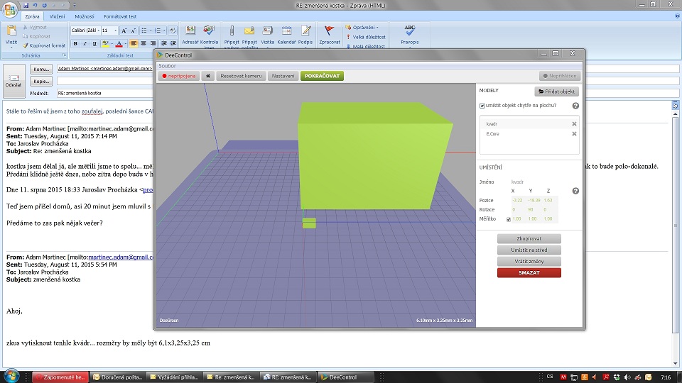

Dobrý den,
mám kvádr v .stl o rozměrech cca 6,5cm x 4cm x 4cm (ten větší na obrázku), je to model stažený z internetu.
Jenže ho potřebuju udělat na 6,1cm x 3,25cm x 3,25cm.
Nakreslil jsem si ho v Inventoru, ale při exportu do .stl a následném otevření v programu na přípravu pro tisk do 3D tiskárny je strašně maličký. (viz. obr.)
Kolega to zkoušel v Blenderu a stejnej problém.
Děkuji za pomoc, jsem z toho už zoufalej a budu moc vděčnej tomu, kdo mi pomůže vyřešit můj problém.

Pravděpodobně máte chybně nastavené jednotky - viz příbuzný tip 7566.
