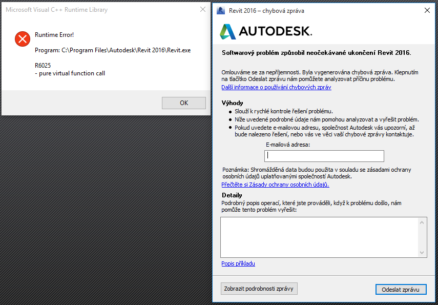

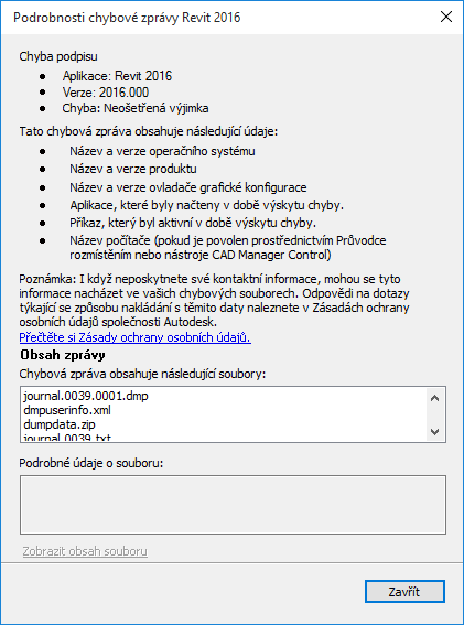

Mám problém pri upgrade projektu z Revit 2015 do Revit 2016. Niektoré projekty sa jednoducho konvertovali na Revit 2016, no tento sa nedá a upozorňuje na chyby v prilohe. Operačný systém Windows 10Pro, pracovná stanica HP Z400. Neviem si nijako poradiť, posielal som nahlasenie chyby z daného okna na podporu. Problem rovnako je, že BDS2015 som odinštaloval z HP stanice. Prosim o radu. Ďakujem

Ešte prikladam popis chyby: Mezi zvýrazněnými prvky je cyklická vazba referencí, P : ID 730155

Zkusil bych příbuzný tip 10418, ale může to být i tím nepodporovaným operačním systémem.

Tak s tímhle se vyřádíte :-) Pokud to tedy není těmi Win10, zkuste otevřít ten projekt se zatrženým Audit. Jinak asi budete muset nainstalovat zpátky BDSP 2015 (tedy jen Revit).

Ďakujem, ale... ServisPack 2 pre Revit 2016 - nainštalovaný, rovnako Audit (Diagnostika) zapnutá, no nič nezaberá. V prípade, ak aj nainštalujem opatovne Revit 2015, tak neviem ako dospieť ku upgrade daného projektu do Revit 2016 (jedného dňa určite budem potrebovať otvoriť daný projekt vo vyššej verzii Revit-u XXXX). Nenapadá Vás ešte nejaké riešenie, ako sa dopracovať ku upgradu. Ďakujem

Nie predtým to cyklické chyby nehlásilo. Predpokladám, že je to sposobene Windows 10Pro, lebo pri otváraní aj starších projektov vyhadzuje daný problém, ktorý som predtým nemal.

Tak bohužel zaslaný projekt padá i na podporovaném OS. Ve verzi 2015 se otevře. Jedině tedy zkusit Autodesk, ale nevím zda jim můžeme váš RVT soubor poskytnout.

Aktualizace: Update zaslán e-mailem (zatím byl opraven konkrétní zaslaný soubor).
