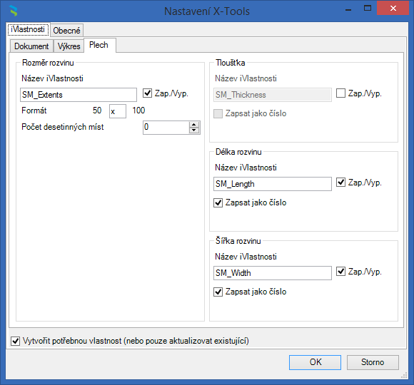

Pokud používáte vlastnosti "SMxxxx" z X-Tools, můžete si počet desetinných míst nastavit nezávisle - viz Nastavení X-Tools:
