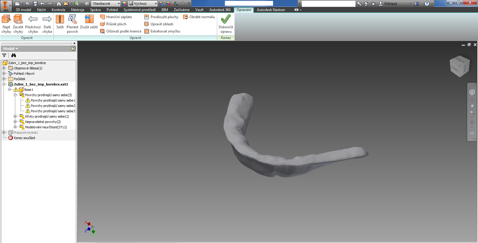

Dobrý den,
chtěl bych se zeptat, jak převést těleso (obecné) z plošného na objemové? Při importu, geometrie nebyla dravá a v prostředí oprav jsem opravil a nyní Inventor hlásí že je zdravá, ale těleso z plošného modelu objemové neudělá.
Pokud by na to mohl někdo se mou kouknout rád soubor pošlu jak před mojí úpravou tak i po ní.

Co byl původně ten překlep - zdravá nebo děravá? Z jakého formátu byl ten model načten? Povrch musí být vodotěsný a přesně navazující, jinak těleso nevznikne. Pokud je ho třeba nějak upravovat, je to obvykle znamení problémů.

Původně děravá nebyla. Chyby jsou tohoto rázu viz. obr. Původně formát byl STP.

Tady jsou doporučení pro import povrchového modelu ze STEPu:
http://www.cadforum.cz/cadforum/doporucena-nastaveni-importu-povrchoveho-telesa-z-formatu-step-tip10472 - http://www.cadforum.cz/cadforum/doporucena-nastaveni-importu-povrchoveho-telesa-z-formatu-step-tip10472

Tento postup jsem dodržel a stále se vyskytly chyby viz. obr. Prosím jak se snimi popasovat? Tyto chyby mi brání s další prací s tělesem.
Odeslal: Vladimír Michl
Datum odeslání: 25.srp.2015 v 19:59
Model je zřejmě nekorektní. Leda jej zkusit prohnat ještě přes jiný nástroj - např. Fusion 360 nebo 3ds Max.

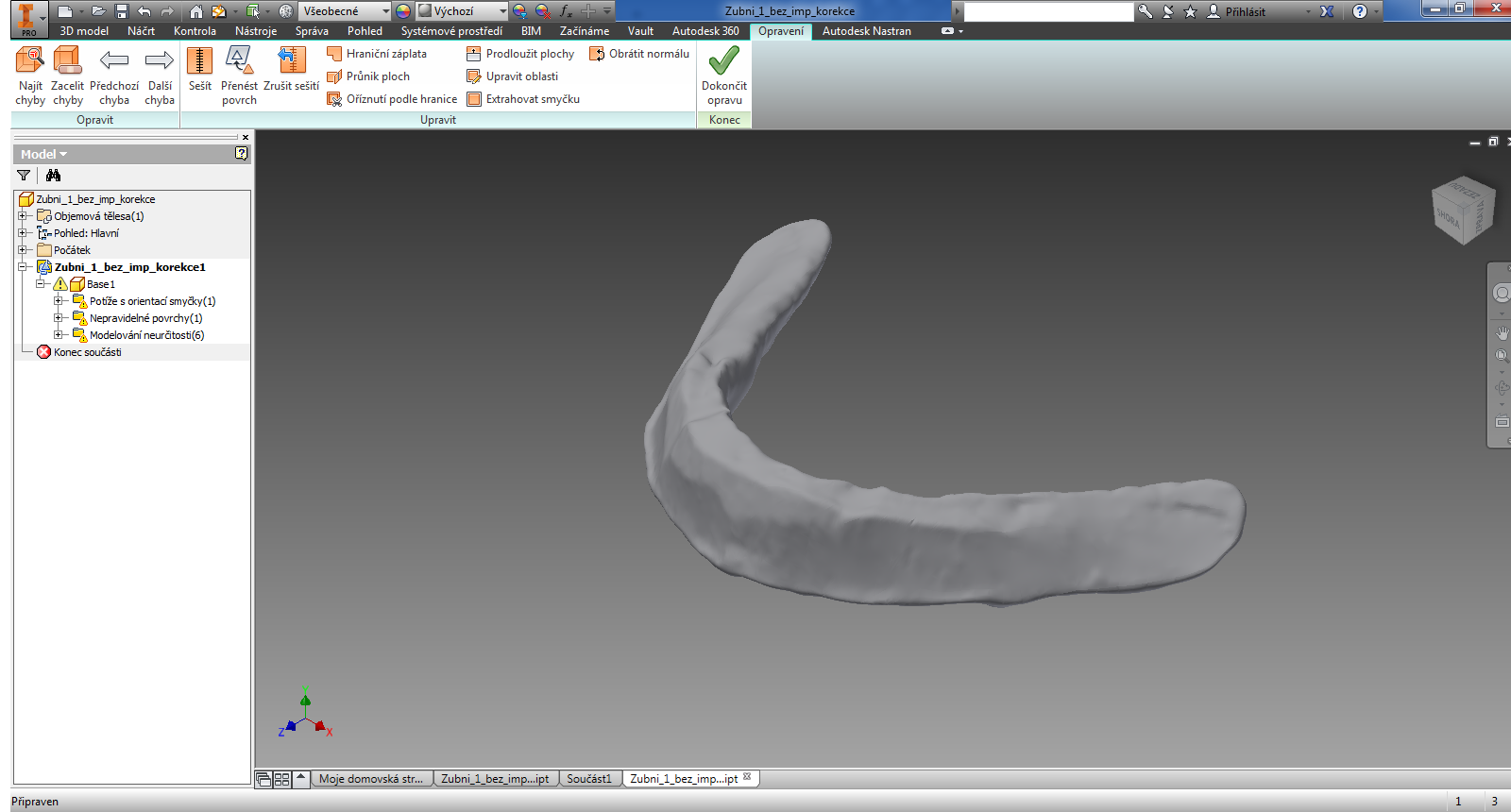

Moc děkuji za opravu. Soubor ipt neotevřu mám verzi Inventoru 15. Poté když chci provést otevření ze stepu (i kdyz dodrzím předepsané nastavení) tak se mi stejně objeví tyto chyby viz obr.

Mně se tedy v Inventoru 2015 (se všemi aktualizacemi) ten STEP otevře bez chyb. Každopádně ale ten Fusion model nabízí i export do Inventoru 2014 (viz), takže s verzemi problém není.

Nainstaloval jsem všechny dostupné aktulaizace, ale problém přetrvává. Vyzkouším sestavu načíst ješte jinde. Chci ale moc poděkovat za rady a ochotnou pomoc. Pokud by někoho napadlo jak problém vyřešit. Velice rád uvítám jaké koliv podměty.

To je divné - STEP soubor jsem jen přetáhl myší do okna Inventoru 2015. A ten už hotový objemový IPT 2014 ze stránky Fusion vám to taky nenačte?

Ze souboru STEP jsem nakonec pomocí nástrojů, oprava a nahratit tečnou plochou a zacelení, vykouzlil zdravou geometrii. Po restartování inventoru jsem nakonec vyloudil načtení i ipt. Jenze stejné chyby jako při importu ze STEPU, které, jak uz jsem zmínil, opravil. Je mi ale záhadou jakto, že Vám se žádné chyby neobjeví a já objevim 5. Nicméně děkuji za ochotu řešení mého problému a pohotové reakce v diskuzi.

U mně funguje ten převedený STEP taky dobře. A objemový IPT z Fusion už máte rovnou hotový.
