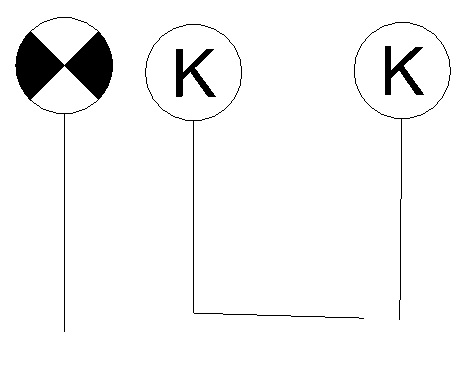

Chtěl bych se, prosím, zeptat zkušenějších zda je možné v AutoCADu pomocí definice typů čar v LIN souborech nadefinovat takový typ čáry, který je v celém svém průběhu plný a pouze na konci čáry je symbol, resp. text.
Znamená to, že když se nakreslí úsečka tak na konci úsečky se zobrazí např. písmeno K. Když z koncového bodu první úsečky budu pokračovat druhou úsečkou, tak na konci druhé úsečky bude opět písmeno K. Ale v případě kreslení lomené čáry s jedním nebo více vnitřními vrcholy bude symbol až na konci lomené čáry.
Záměrem není mít vyvzorovanou čáru písmenem K, ale toto písmeno (K je pouze příklad) mít pouze na konci čáry.
Jelikož nemám mnoho zkušeností z AutoCADu, tak připojuji příklad od konkurence začínající na MicroS... ;-)
Děkuji za případné náměty.

Tohle je spíš na entitu odkaz (leader). Ale jde to i pomocí typů čar - pokud máte takový typ čáry v DGN souboru a načtete jej (včetně RSC) do AutoCADu Civil 3D, bude v daném DWG k dispozici i takovýto typ čáry.

To ne, pro další práci a předávání DWG souboru už ten RSC soubor (podobně jako u LIN souborů) není potřeba. Vše je uvnitř DWG. Onen DWG pak otevřete i třeba v AutoCADu LT.
Viz též tip:
http://www.cadforum.cz/cadforum/atypicke-komplexni-cary-autocadu-z-rsc-souboru-microstation-tip8459 - http://www.cadforum.cz/cadforum/atypicke-komplexni-cary-autocadu-z-rsc-souboru-microstation-tip8459
