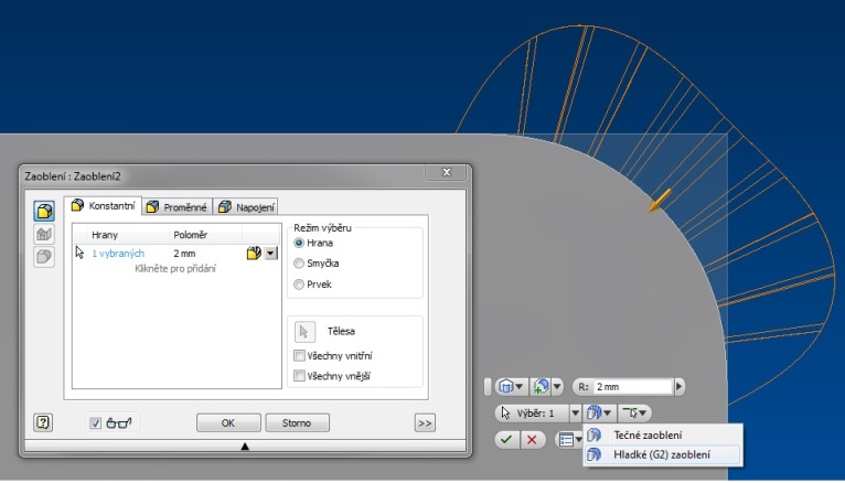

Zdravím,
  potřeboval bych klasické zaoblení s průběhem podel ostrych hran a zachování všech prvků, ale místo radiusu použít elipsu. Lze to nějak udělat ? Diky.
vlastně toto, ale s elipsou...
http://www.cadforum.cz/cadforum_en/modified-fillet-along-obstacles-sharp-edges-tip9822

Odeslal: simunek
Datum odeslání: 10.zář.2015 v 07:59

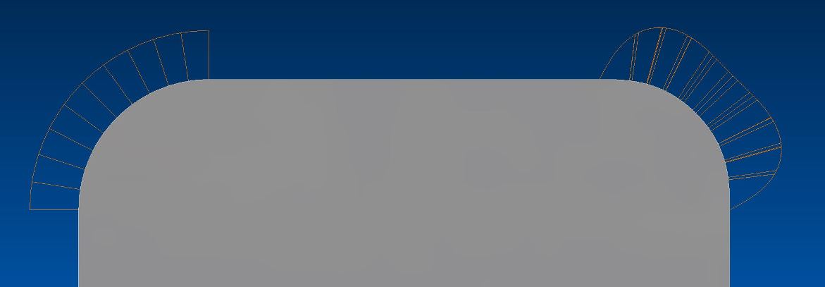

Zdravím,
nestačilo by zaoblení G2?
pak vypadají křivosti takto v porovnání s normální zaoblením:
A nebo pak již zmiňované tažení po křivce
Odeslal: xpumpa
Datum odeslání: 10.zář.2015 v 12:04
Diky, to G2 se podoba tomu co bych chtel. Bohuzel nejde zvolit "Prubeh podle ostrych hran"..
Tazeni po krivce jsem nikdy nedelal, musim nastudovat :) nemate nejakej link na youtube nebo anglicky hint. Diky.
