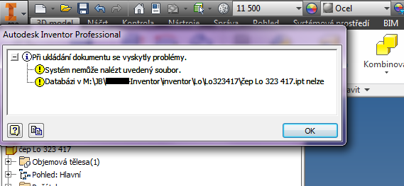

Dobrý den,
mám problém s ukládáním součásti do Iventor profesional 2015, čas od času mi vyskočí tato hláška a soubor nelze uložit. Nedělá to pravidelně ale je to čím dál tím víc častější. Proto žádám o radu jestli někdo neví proč nebo jak udělat aby to nedělalo. Soubor se nacházi v cestě kterou mi to píše, takže nevím kde je problem.
děkuji za odpoveď.
Brshta :)

Myslím že to je hláška když se ztratí  zdrojový model který se upravuje.< id="foxcub_translator_popup_win" style="visibility:;width:0px;height:0px;border:0;padding:0;">

Tzn. pokud si smažete soubor na kterém pracujete. Na rozdíl od CADu nebo Office se u Inv otevřený soubor dá smazat...

problém je ten že soubor není smazaný. soubor pořád existuje, dokonce ho i několikrát uložím  a pak z ničeho nic při dalším uložením mi vyskočí tato hláška.

Vzhledem k tomu, že M: je zřejmě síťový (nebo jinak přesměrovávaný) disk, hledal bych chybu asi v přesměrovávacím software nebo v síťové infrastruktuře (síťová karta, switch, pomalá reakce serveru).
