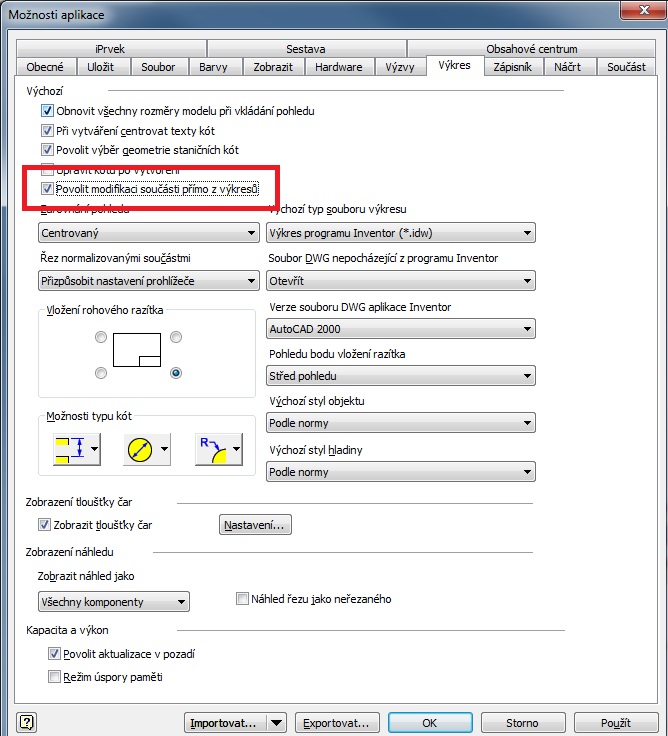

Dobrý den,
vím o tom že přepsat kota ve výkrese jde,ale nezmění se v modelu aspoň mě.
Můžete poradit jak to děláte?
Děkuji Emil
Odeslal: Cheff
Datum odeslání: 29.zář.2015 v 15:47
Je to o nastavení Inv.
Tuším, že by to mělo být toto (ale nikdy jsem to nepoužíval - nebylo to pro mě vhodné řešení...)
PS: Pokud to tam nemáte, tak se jedná o část, která se nastavovala již při instalaci! Což tuším ještě u 2011 bylo...
Odeslal: Ľubomír Pápay
Datum odeslání: 29.zář.2015 v 16:05
Hm...ja to tiež nepoužívam, ale ak sa dobre pamätám, na to aby to fungovalo, je potrebné najprv sprístupniť kóty z náčrtu vo výkrese a využiť ich na výkresové kóty. Tie sú totom totiž živé, lebo ak iba okótujete nejakú čiaru vo výkrese, inventor nemá šancu podľa toho upraviť model. Model je predsa definovaný v náčrte.
A to sprístupnenie kót z náčrtu sa robí tuším príkazom Retrieve Dimensions alebo tak nejak...v prostredí výkresu...

Dobrý den, při vytváření pohledů na výkresech používejte fci "obnovení kót". Pouze přes tyto obnovené kóty jdou měnít rozměry modelu z výkresu.
Pro "obnovení kót"  klikněte na výkrese do pohledu pravým tlačítkem, a pak levým na funkci "obnovení kót".
Nejsem konstruktér, jsem obkreslovač...

Dobrý den,
nefuguje to ani po přepsání kot.
Emil
Odeslal: horalek
Datum odeslání: 29.zář.2015 v 19:43
funguje to přesně přes funkci "obnovit koty ... " přesně tak, jak píše mr.Chain. Změna kóty se ale provádí pomocí příkazu "Upravit kóty modelu" aby jste odlišil "přepsání" kóty od změny rozměru modelu jako takového.
Odeslal: emanuel1200
Datum odeslání: 29.zář.2015 v 20:42
Děkuji
a kde najdu úpravy koty modelu?
dík
Odeslal: horalek
Datum odeslání: 29.zář.2015 v 20:46
Skoro jako ve všem v Inventoru, vyberete objekt (v tomto případě právě tu kótu obnovenou z modelu) a stisknete pravé tlačítko u myši.
Datum odeslání: 29.zář.2015 v 21:25
Bohužel ,hodnota modelu je zašedlá a dělám vše dle Vašich rad.
Emil
Datum odeslání: 29.zář.2015 v 21:40
Díky,
jen jsem přehlédl v nabídce, koty modelu.Cool
Díky všem za trpělivost.
Emil
Datum odeslání: 29.zář.2015 v 21:44
Díky za trpělivost,
už jsem to našel.
Emil
