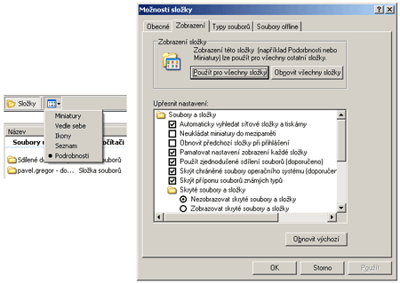

Odeslal: musil
Datum odeslání: 20.úno.2006 v 12:23
 V jakékoliv složce si nastavte vámi preferovanou vlastnostzobrazení ikon. Poté vyberte Nástroje -> Možnosti složky -> kartu Zobrazení. Zde klikněte na tlačítko Použít pro všechny složky. Tím jste dali pokyn, aby Windows použil zobrazení aktuálního nastavení pro všechny složky v počítači.
Odeslal: Martin Madaj
Datum odeslání: 20.úno.2006 v 12:31
Perfektní, do Možností složek jsem se díval, no zřejmě ne pořádně... Díky.
