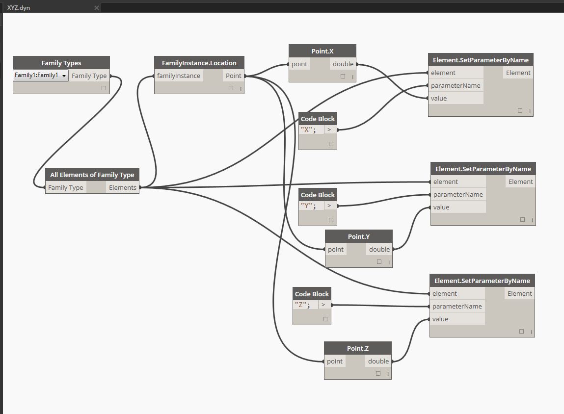

Asi pomocí nějaké aplikace, protože Revit sám o sobě body jako entity nezná. Nahradit malým obecným modelem, a pak pomocí API (nebo Dynamo) přepsat X,Y,Z do parametrů těchto bodů. A pak do tabulky...

jednoduchý postup v Dynamu:
Stačí si do modelu přidat sdílené parametry X, Y, Z, do kterých se načtou hodnoty X,Y,Z zvolené rodiny např. obecného modelu coby malé krychličky /to je úplně jedno/.

Dynamo se musí doinstalovat (pokud není součástí instalace) viz dynamobim.org. Pak už to je jednoduché, jen vlevo ve vyhledávacím řádku zadáte názvy jednotlivých bloků, vložíte do prostředí dynama, propojíte a je to :-) Přidám sem i ten samotný skript/makro nebo jak to nazývat.

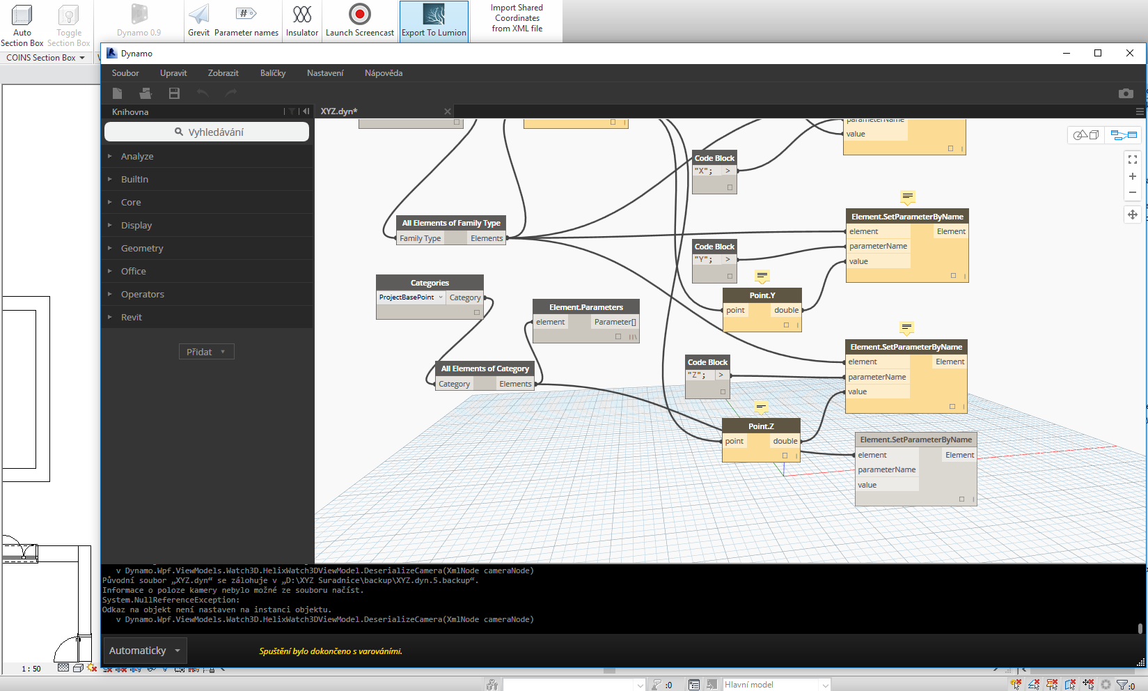

Nainštaloval som Dynamo, vytvoril som Obecný model, Zdielané súradnice X,Y,Z (název: X, Disciplína: Bežná, Typ parametru: Číslo), načítal som to do projektu a spustil (Vašu) utilitu v Dyname a nič sa neudialo len ( Spuštení bylo dokončeno varováním) v prílohe. Neviete, kde robím chybu. Ďakujem
milan

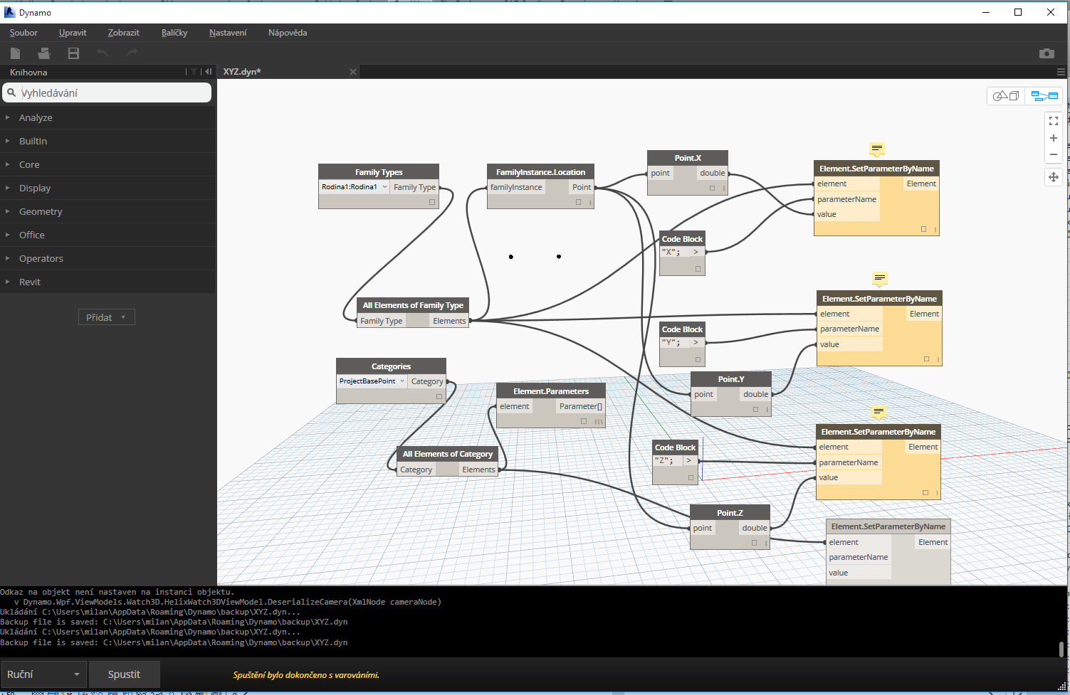

Znovu skúšam vytvoriť vytyčovacie body podľa návodu, no nejako sa mi to nedarí. V prílohe posielam obecnú Rodinu1 + zdieľané parametre. Po načitaní v projekte otvorím Dynamo, načítam Vašu utilitu, doplním do dynama, že sa jedná o Rodinu1 a vyhodí hlášku :
Spuštení bylo dokončeno s varováním.

Pozor, to není číslo ale délka (myšleno typ parametru), jinak to asi nebude fungovat (nezkoušel jsem to s tímto typem parametru).

Zmenil som už aj parameter na Delku no rovnako mi to vypisuje tu istú hlášku. Neviem kde robím chybu. Ďakujem

A druhá věc, názvy těch parametrů musí být bez uvozovek, ty uvozovky v Dynamu jsou kvůli odlišení.

Uvozovky odstránené, parameter upravený, stále to vypisuje rovnakú hlášku.

Zkoušeno v R2016, přidané parametry jako sdílené instance do vaší rodiny, funguje.

Odeslal: milan d
Datum odeslání: 25.říj.2015 v 18:05
Ďakujem, už to funguje. Rovnako sa dajú jednotlivé súradnice vykázať. Teraz ale iný problém v situácii. Ako zjednotiť jednotlivé súradnice zo situáciou. Z-tová súradnica ukazuje správne čísla no X a Y sú nejako mimo ako to zosúladiť. Ďakujem
