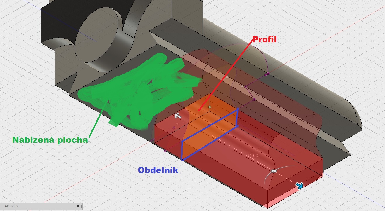

1, Při odebiraní materiálu (viz obrázek č.1), mi nešlo vybrat profil odebrani. Při použiti funkce extrude nebo press pull mi to vybiralo spodní obdelníkovu plochu, nikoliv profil. Až po dokresleni obdelníku k profilu mi šel profil.

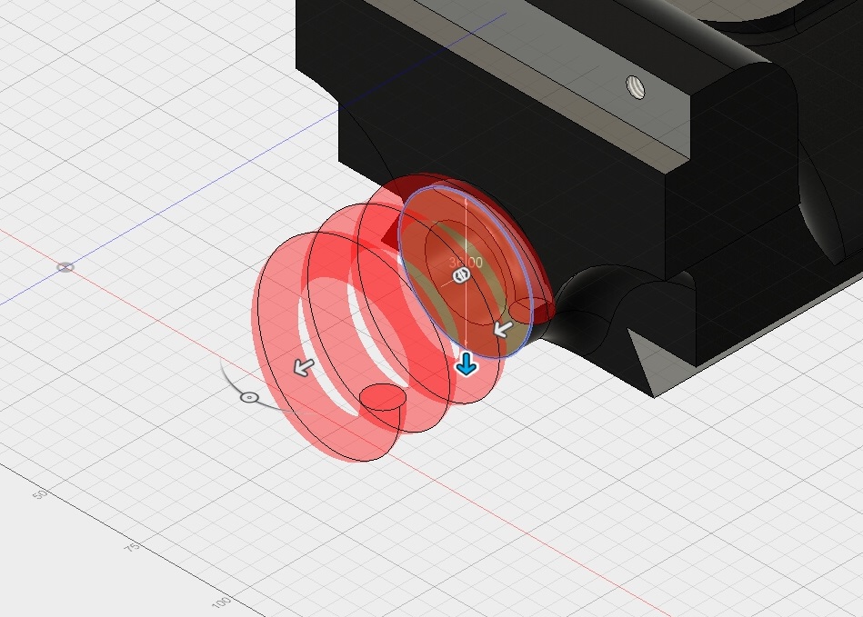

2, Ve funkci Coil (Pružina) jsem nepříšel na to jak ji použit tak vedla na druhou stranu než jak je na obrázku č.2

ad 2) při vytváření buď přetáhněte směrovou šipku do požadovaného směru nebo parametr Height zadejte záporně

Ad 1, si mi podařilo nakonec vyrešit. Postači vypnout viditelnost body, vybrat profil a zase zapnout viditelnost.
Ad 2, To jsem zkusil a bohužel nic, napsalo error. Zkoušel jsem i dát záporné známenka do jiných rozměru a nic.

ad 2) to je tedy asi nějaký geometrický problém konkrétního modelu
