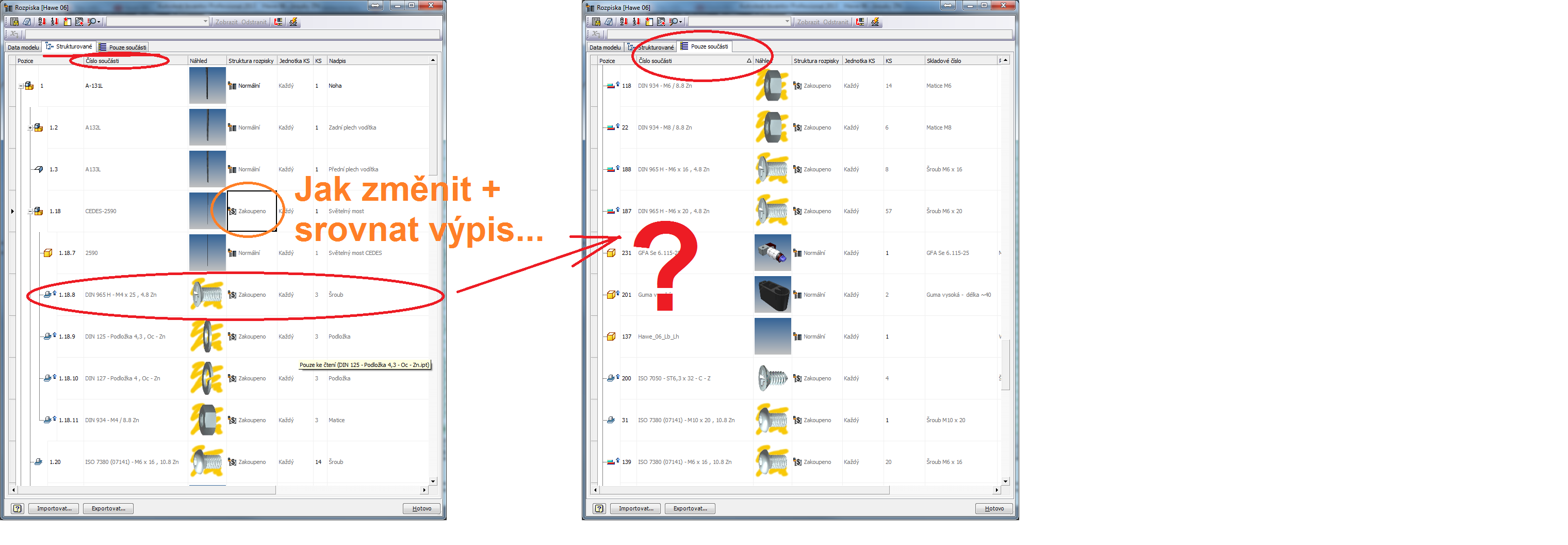

Zdravíčko ve spolek, mám tu "jeden překladatelský oříšek"
Dotaz zní jastně - ak udělat ze členů iSestavy skrytou reprezentaci rozpisky?
- u podsestavy (člena) se na rozpisku nedostanete a v hlavní sestavě je to prošedlé...

Když už jsme u toho - jak to, že nevidím šrouby v rozpisce "pouze součásti"?! - ano jsou z té iSestavy...
