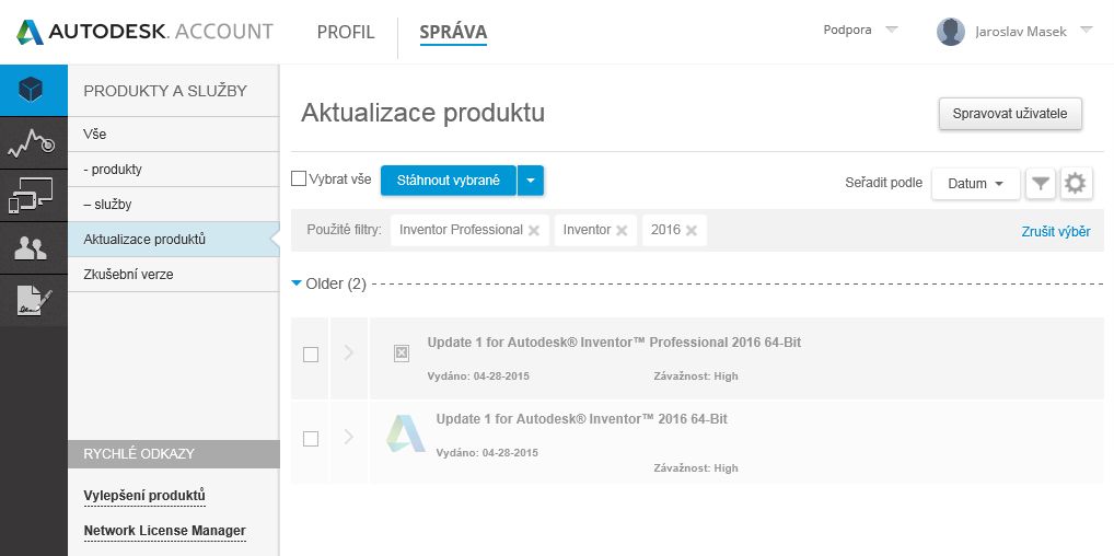

Odeslal: masa1
Datum odeslání: 05.lis.2015 v 14:46
Subscriptions platné do 1.6. 2016. A v aktualizacích stav jen dle obrázku. To bude asi na řešení přímo s Autodeskem, že?
Mašek

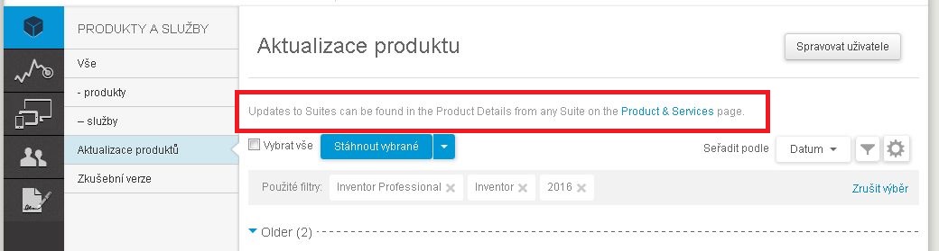

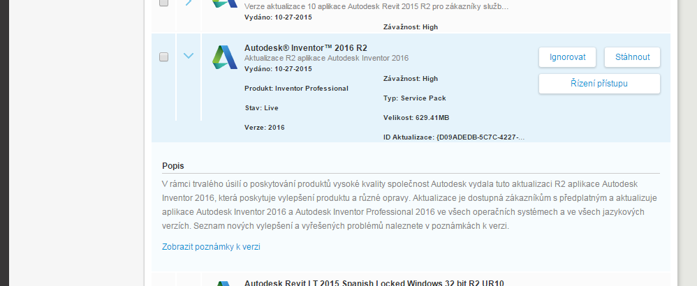

Odeslal: Vladimír Michl
Datum odeslání: 05.lis.2015 v 15:09
Mělo by se tam objevit něco takového (pro jistotu si vypněte ty produktové filtry):
Kolegové na supportu to pak když tak mohou prověřit.
Vladimír Michl

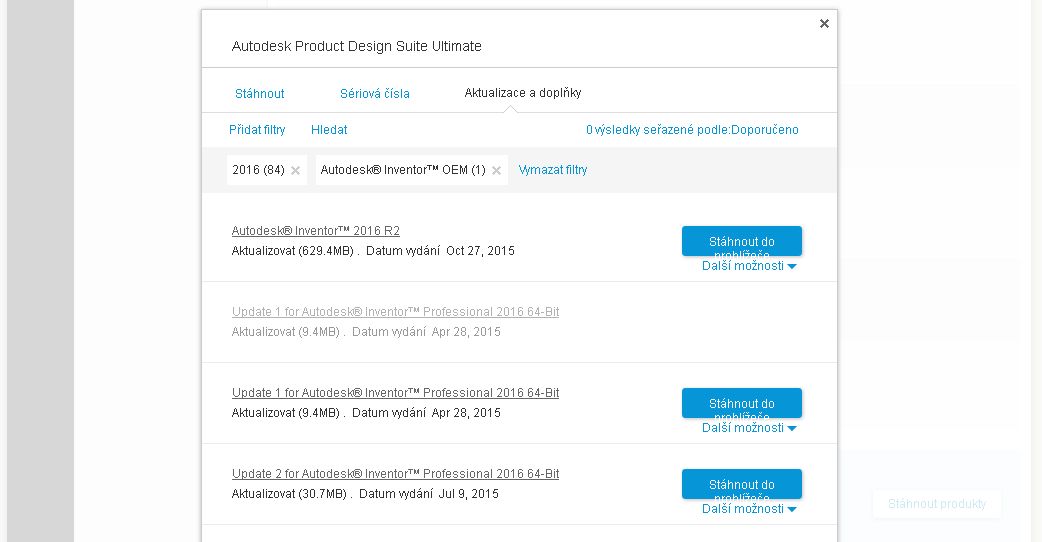

Odeslal: masa1
Datum odeslání: 06.lis.2015 v 11:22
Tak nevím jestli to bylo na zásah Váš nebo někoho jiného, ale oproti včerejšku je u aktualizací přidána jedna řádka.
Takže teď buď z odkazu na té řádce nebo kliknutím na produkty se dostanu na přehled všech našich produktů, vyberu požadovaný SW (u mně APDS Ultimate) a spustím stahování. V nově otevřeném okně se pak musím ještě ze "Stáhnout" přepnout na "Aktualizace a doplňky" a tam už mám potřebné aktualizace ....
