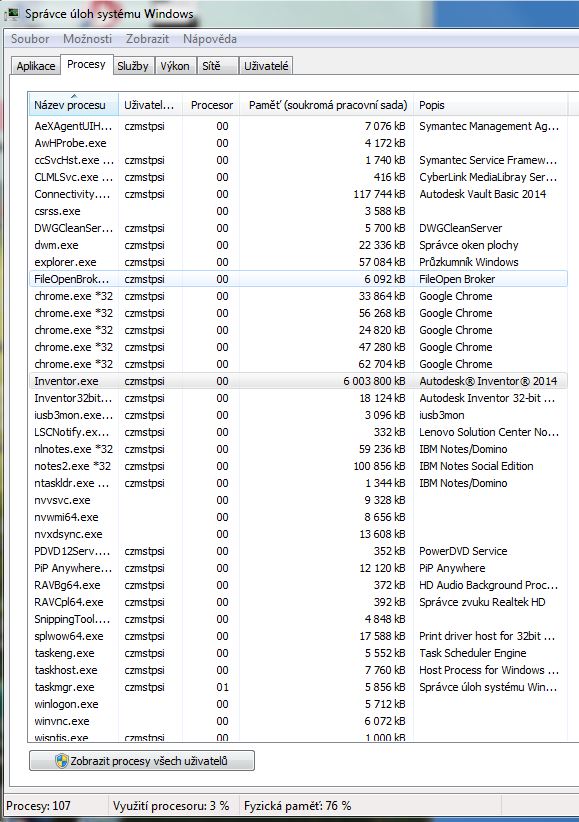

Podívejte se taky ve Správci úloh jestli aplikace nepotřebuje velkou celkovou pracovní sadu paměti, normálně ukazuje jenom aktuální požadavky na RAM. Inventor 2014 ještě AnyCAD soubory neměl, nebo se pletu?
Odeslal: F.Reiter
Datum odeslání: 04.lis.2015 v 15:30
Paměti to potřebuje víc než mám RAMky, to by mohlo být tím. AnyCAD je až ve verzi 2016.

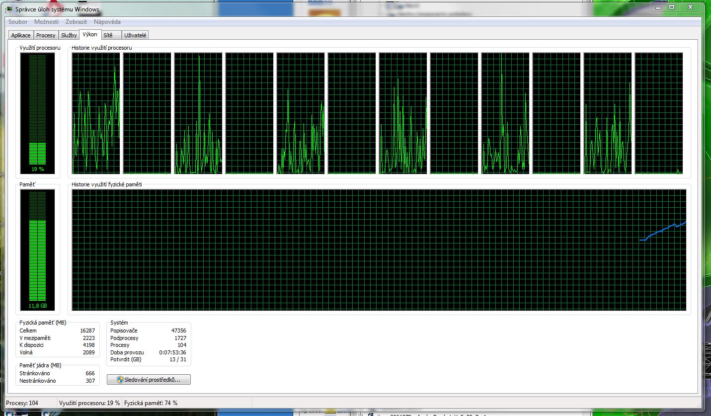

načetl jsem sestavu kde to zamrzá a takto to vypadá těsně po zámrzu:
Paměti je podle mě ještě dost. Jestli není nakonec problém ve vytížení procesoru
Odeslal: VejvodaT
Datum odeslání: 05.lis.2015 v 15:37
No s procesorem předpokládám, že to je 1 procesor / 6 nativních jader. Co se mi kdysi osvědčilo na Solidworksech bylo vypnutí virtuálních jader. A když jsem zkoušel jestli to poznám, tak jsem to poznal na čase simulace proudění, kde s vypnutými jádry běžela simulace dokonce o 3% rychleji než se zapnutými. Přitom by se logicky nabízelo, že čím víc jader, tím lepší výsledek. A nebylo tomu tak.
