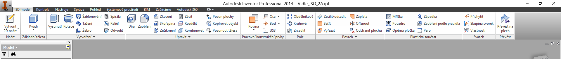

Ahoj, mám problém na Win10, že se mi nezobrazuje pás "Rychlý přístup", ikony tam jsou, ale jsou bílé a nic nejde vidět.
Díky za radu :)

Verze 2014 není kompatibilní s Windows 10. Pro Win10 (vydané až po Inventoru 2016) je určena právě až verze 2016.
