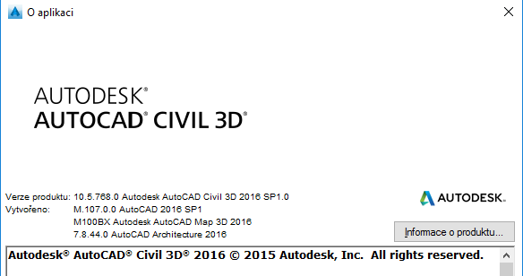

Zdravím přátelé, podařilo se mi shodit Civil během pokusu o editaci tabulky (na WIN 10, Threshold 2). Odeslal jsem chybové hlášení a obdržel jsem zprávu s doporučením instalace aktualizace C3D SP1 x64 CSY, neboť prý na tomto PC ještě není nainstalována! Jenže je ... ??? Tak jsem to zkusil přeinstalovat a vyskočila další hláška, že tato aktualizace není určena pro tuto verzi produktu AC 2016?? Setkal jste se s tím již někdo?

Nevím jestli jde o váš případ, ale častým nedorozuměním je nový systém jednotných Service Packů. Pro profesní verze AutoCADu (jako je Civil3D) byl tedy již uvolněn "AutoCAD 2016 SP1" (SP1 pro celou rodinu ACAD2016) a ještě "AutoCAD Civil 3D 2016 SP1". Takže nainstalujte oba.
Kompatibilitu s Win10 řeší onen "rodinný" SP1.

Pro jistotu jsem se kouknul do "O aplikaci" a myslím, že tam mám obě dvě aktualizace. Ale podívejte se sám ...

Ano, to vypadá že oba SP1 nainstalovány jsou.

OK a díky za radu, řešit to prozatím nebudu. Zůstává však záhadou, proč mi nabízí aktualizaci, když ji mám ... Zdravím.
