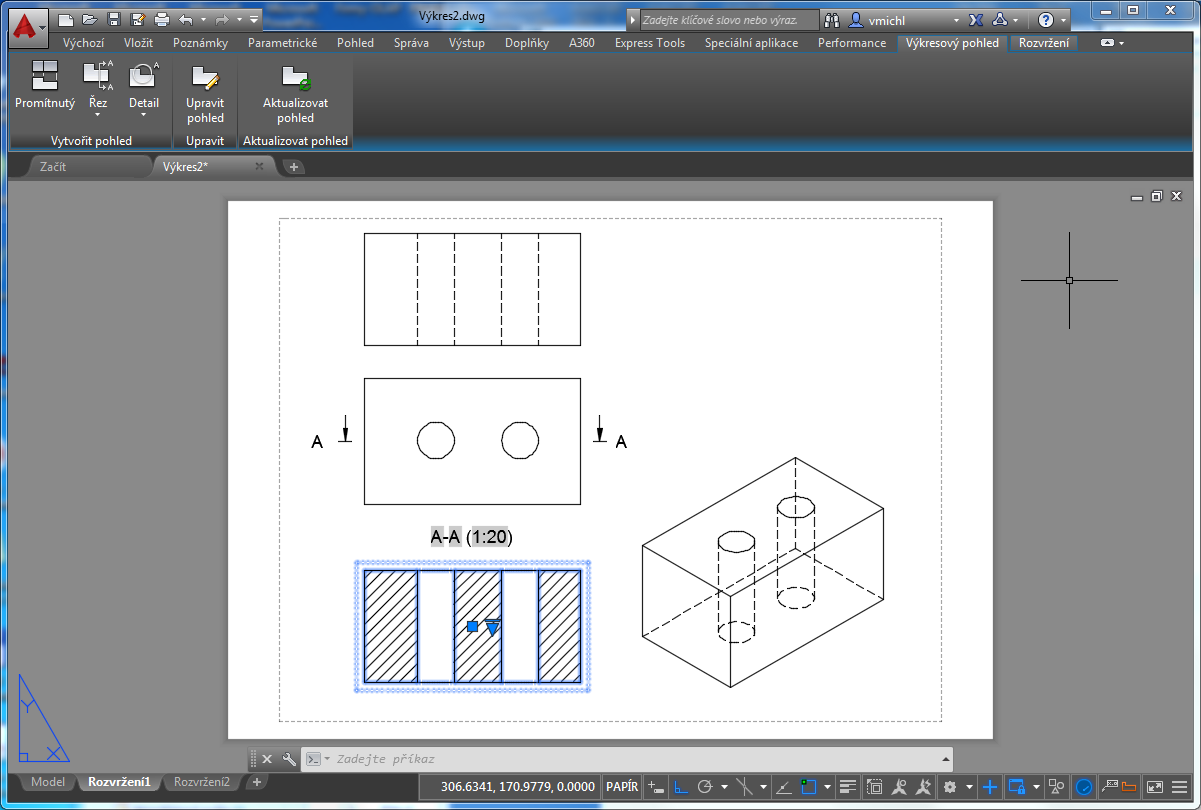

Dobrý den,
nedaří se mi vytvořit řez nebo průřez tělesa pomocí OBJPOHLED a OBJKRESLI. Pro pokusy jsem vytvořil jednoduché 3D těleso - kvádr se dvěma otvory, podobné jako ve videu http://www.cadforum.cz/cadforum/2d-prumety-a-rezy-3d-telesa-v-autocadu-tip8517 - http://www.cadforum.cz/cadforum/2d-prumety-a-rezy-3d-telesa-v-autocadu-tip8517  . Pohledy (nárys, půdorys) se mi podařilo bez problémů udělat. Řez nebo průřez se stále nedaří, příkaz OBJKRESLI mi napíše, že nebylo nalezeno těleso. Používám výukovou verzi AutoCAD 2015

Možná zkuste novější mechanismus přes příkaz [CMD]ZÁKLADNÍPOHLED[/CMD].

Pokud oním problémem je, že nebylo nalezeno těleso, je možné, že kvádr opravdu nemáte kreslený jako těleso. Jakým příkazem jste jej vytvářel? [CMD]KVÁDR[/CMD]?
Příkaz ZákladníPohled mi na podobném tělese funguje:

ROVINAPRŮŘ nevytvoří řez - výrobní výkres s vyšrafováním, volbu, která by k tomu vedla, jsem nenašel. OBJPOHLED a OBJKRESLI toto vygenerovat mají, ale u české výukové verze AutoCAD 2015 se tak nestane. Zkoušel jsem stejný postup s angl. AutoCAD 2016 trial a příkazy SOLVIEW a SOLDRAW tento řez vytvoří tak, jak jsem podle výukového videa očekával. Na složitějším tělese se jeví, že tento řez je "vzhůru nohama" a zezadu. Bohužel nechápu, podle jakých pravidel se to řídí.
Zaráží mne chování české výukové verze AutoCAD 2015. Při učení by uživatel neměl narazit na problém "našel jsem to v manuálu, ale nefunguje to". Ne každý žák, student nebo učitel si chování příkazů ověří na trial nebo dokonce plné verzi.
hu
Odeslal: Vladimír Michl
Datum odeslání: 18.pro.2015 v 10:21
Nerozumím. Všechny pohledy a řezy tvoří ten výše uvedený příkaz ZÁKLADNÍPOHLED a ten říkáte že funguje. Proč tedy hledat něco dalšího? Pohled řezu vytvoříte z nějakého vybraného základního pohledu (školní verze v tom nehraje žádnou roli) - viz ribbon:

Asi máte "svoje" nastavení prostředí. Tlačítko "Pohled" v liště nástrojů nemám a během provádění příkazů se nástrojová lišta také liší. Totéž, ale bez použití lišty nástrojů:
1. Pomocí ZÁKLADNÍPOHLED vytvořit nárys, půdorys, bokorys...
2. Kliknout na půdorys, je vyznačen
3. pravým tlač. myši kliknout do prostoru, zobrazí se nabídka. Vybrat Vytvořit pohled a Pohled řezu
4. vybrat body roviny řezu a pohled řezu
Obdivuji Vaši trpělivost.

To nemám "svoje" :-) To je standardní 3D pracovní prostředí - přepnete se ikonkou ozubeného kola dole ve stavové liště. Ale to je jedno, podstatný je jen ten příkaz, popřípadě kontextový ribbon. Už vám to tedy funguje?
Vladimír Michl
Autodesk Expert Elite
Odeslal: hlucheucho
Datum odeslání: 18.pro.2015 v 16:58
Cíle dosaženo. Děkuji za pomoc.
