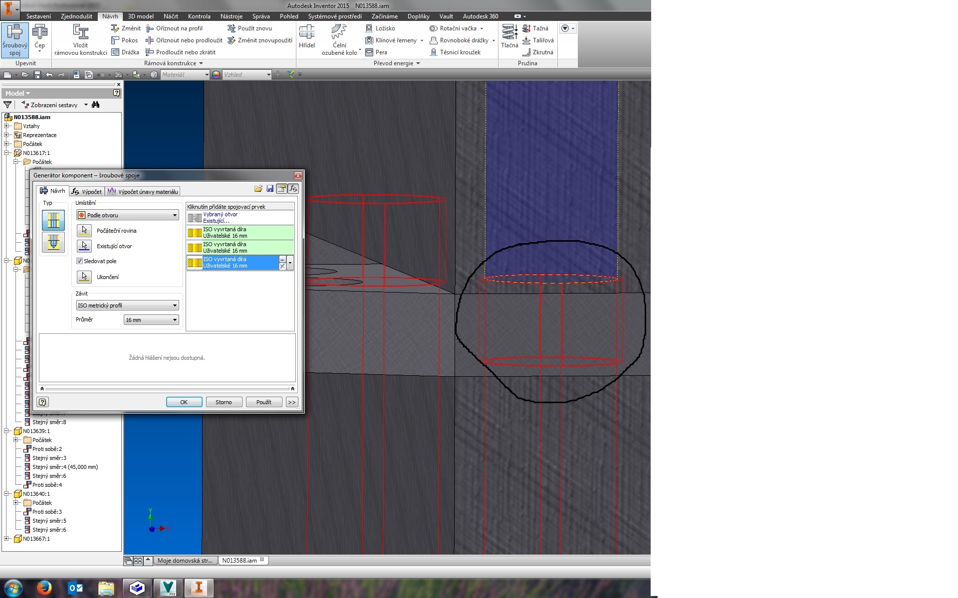

Zdravím diskutéry, mám problém se šroubovým spojem a to v tom smyslu, že na dílci vytvořím otvory, v sestavě přes vytvořené otvory na dílci hodlám vytvořit šroubový spoj. A hle co se stane, když zadám vytvořit šroubový spoj v jedné díře vše se vytváří správně, ale problém nastává když zaškrtnu políčko sledovat pole, v první součásti mi to nepochopitelně díru zvětší, ikdyž jsem ručně zadal, že díra se má vytvořit pr.16 a v dalších otvorech je díra uz správně. Věděl by tu někdo o co jde?
Jen pro zbytečné otázky: inventor 2015 sp2, pracovni stanice Z420, díl i sestava zcela nově vytvořeny- žádné migrace z minulých verzí. viz. obrázek

Ale, a to je asi zásadní co jsem neuvedl je to, že když mezi vaše desky umístím dve jiné a obe tvoří jedinečnou součást a pod ně umístím další desku jako jedinečnou součást stane se přesně to co jsem popisoval v prvním příspěvku. viz obr.
Jinak ve verzi inventoru 2014 vše pracovalo normálně (bez popisovaneho problému)

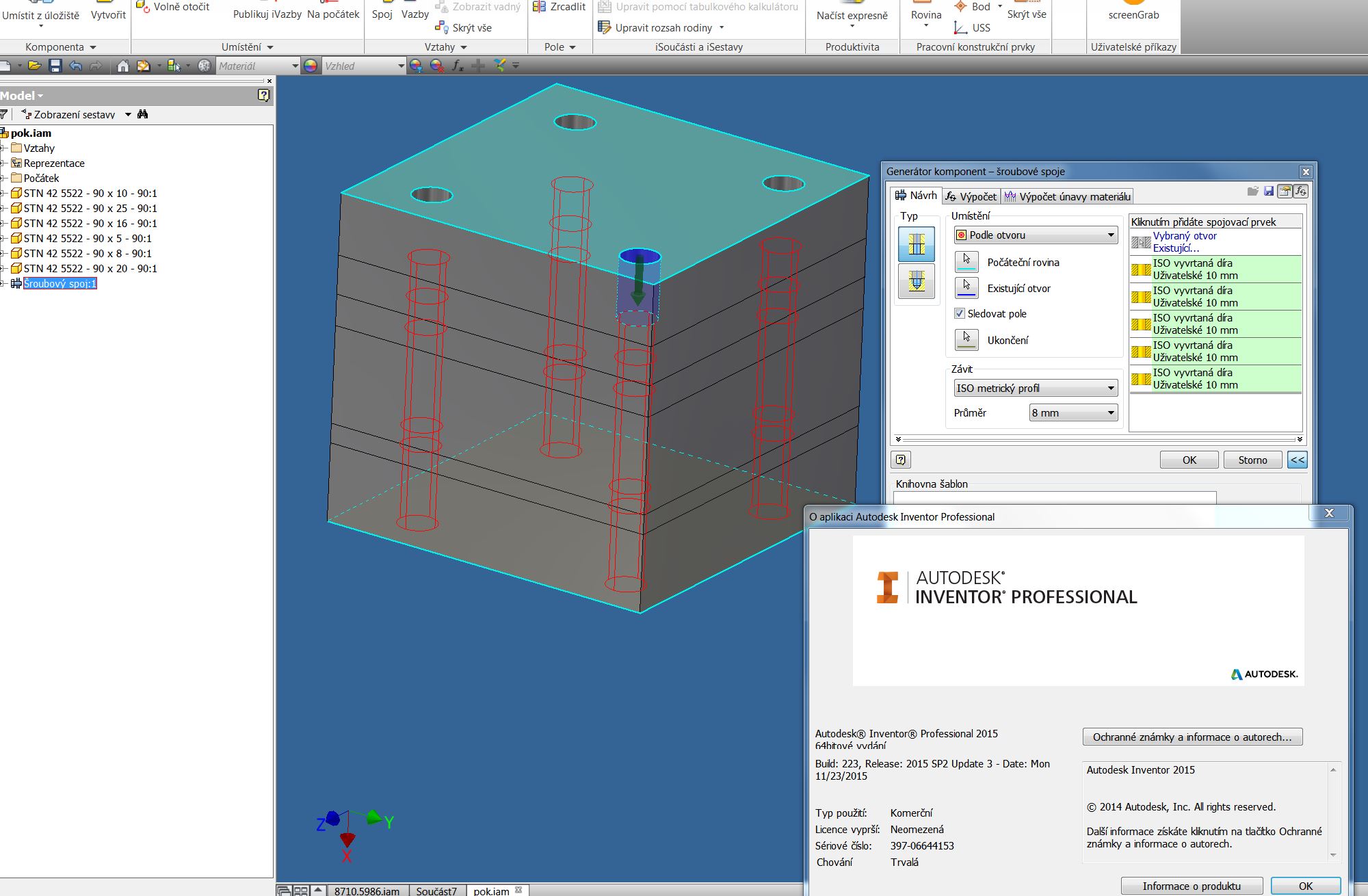

Tak este jeden pokus a výsledok je takýto.

Dobrý den.
Mám prosbu, která se netýká šroubového spoje. Na Vaší ukázce (cadman181) je připojena tabulka "O aplikaci Autodesk  Inventor Professional". Nevím kde se, nebo jak se tato tabulka vyvolá. Mám tutéž verzi INV PROF 2015 64bit.
Děkuji (honsa@chello.cz)
Josef
Odeslal: Jiri.Dostal
Datum odeslání: 18.pro.2015 v 07:11
Vpravo nahoře je ikonka s otazníkem, která má rozevírací menu. Úplně dole v menu je volba "O aplikaci Autodesk Inventor ..."
