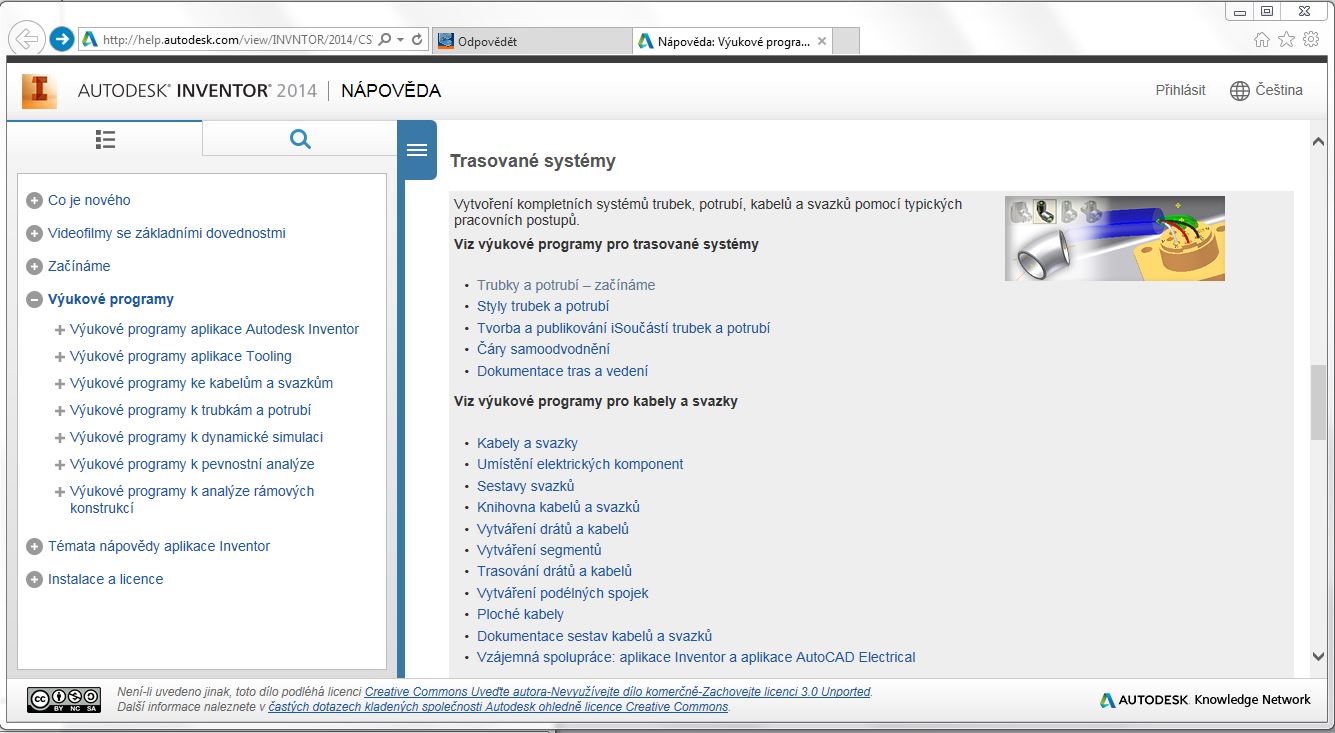

S příručkou od pana Fořta jsem v začátcích pracoval, ale je to opravdu pouze o základech, Inventor od té doby udělal velký skok dopředu a spousta funkcí není pochopitelně v knížce popsána (nevím, zda je to nějak aktualizováno, mám knížku už asi patnáct let). Takže na procvičení základních funkcí ano, speciální funkce si musíte vyhledat jinak. O jiné knížce v češtině nevím (ale nic jsem v poslední době nehledal), v podstatě vše co potřebuji najdu v helpu. Občas používám "Nástroje pro výuku" (jedna položka v menu Helpu, když jej rozvinu) - jsou tam přehledně popsány postupy - např. trubkování je zpracováno docela detailně:

Ještě bych měl otázku, nechá se někde stáhnout komplet nápověda Inventoru? Abych měl možnost pustit si ji třeba když budu ofline. Občas mě takovýto problém doma potká, díky za odpověď

offline nápovědu naleznete na stránkách autodesku :
https://knowledge.autodesk.com/support/inventor-products/downloads/caas/downloads/content/inventor-2016-online-help-and-local-help-page.html
