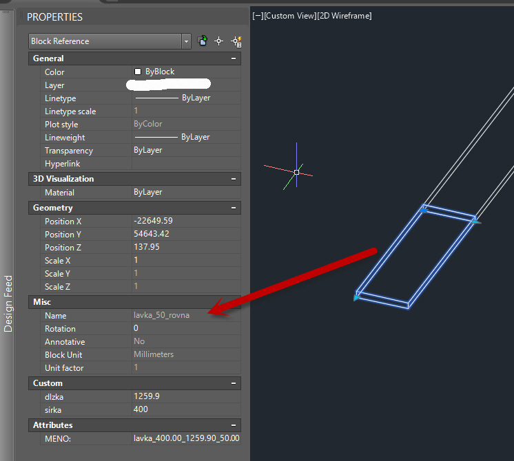

velmi pekne dakujem chcem sa este opytat pri exporte atributov vyuzivam na to prikaz ATTEXT(cesky ekvivalent je: ATREXT asi) ked zadam do sablony
BL:NAME C030000
tak vo vystupe je namiesto mena: *U
exportujem z dynamickeho bloku je na obrázku
ako to upravit aby tam bolo meno: lavka_50_rovna
Odeslal: Vladimír Michl
Datum odeslání: 28.led.2016 v 12:20
[CMD]_ATTEXT[/CMD] je starý příkaz, který z dynamického bloku umí vzít jen náhradní název *Uxxxx. Použijte pohodlnější a interaktivnější příkaz [CMD]_EATTEXT[/CMD].
