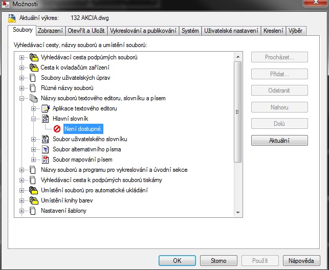

bre ranko,
chcem sa opytat stale mi autocad pri editacii textu vyhodi hlasku že nemôže nájsť hlavný slovník. Neviete mi poradiť ako ho tam pridám ? pretože ak si pozriem cez možnosti/atd tak tam pri záložke hlavný slovník nemám možnosť pridať súbor. všetko je šedé a nedá sa n ato kliknúť.

Pravděpodobně nemáte správně nastavené cesty ke složkám AutoCADu. Slovníky (.dct) mají být ve složce "c:\Program Files\Autodesk\AutoCAD LT 20XX\Support\" a jazyk slovníku (kromě Možností) lze určit pomocí proměnné [VAR]DCTMAIN[/VAR].

dakujem za info ...
zistil som ze nasi skvely it-ckari nainstalovali 2x  autocad na pc a preto zblbli cesty raz na c: disk a raz na d: ... neviem ako sa im to podarilo
