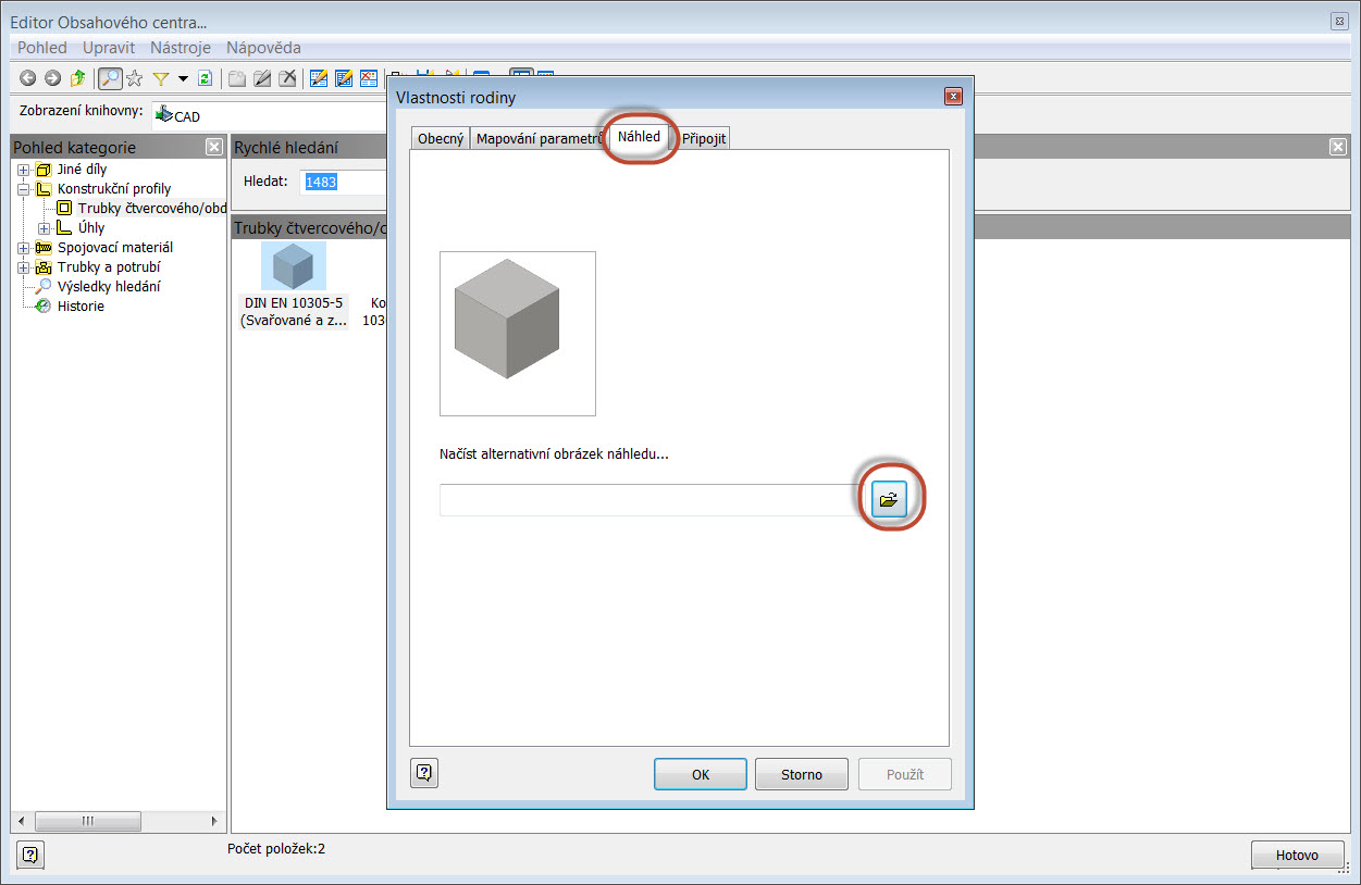

Je možné změnit ikonu profilu vloženého pomocí generátoru rámů tak aby ikona odpovídala tvaru vloženého profilu? Nyní je u libovolného profilu ikona ve tvaru nosníku I, což u složitějších konstrukcí ztěžuje orientaci.

Dobrý den,
ikona profilu, (za předpokladu, že máte díl nakopírovaný do knihovny, která je pro zápis) lze změnit přes vlastnosti rodiny. Viz. přiložený obrázek.

Mě tento postup změní pouze vzhled ikony v OC nikoliv v prohlížeči prvků. Ve vloženém obrázku mají všechny profily ikonu profilu I, přitom:
1. je profil U
2. je profil obdélníkový 60x40x4
3. je profil L 40x40x5
4. je trubka průměr 38x4
Odeslal: Navara
Datum odeslání: 01.úno.2016 v 21:01
Tole je interní chování FG. Žádná konfigurace na to není.
