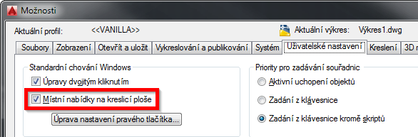

Narazili jsme na problém s AutoCadem 2016.
Je to nový počítač, Autocad je 2016 s SP1 a je na Windows 10 64bit.
Problém je následující. Zadám příkaz například na mazání entit. Vyberu oknem entity, potvrdím, pravým tlačítkem na myši opakuji příkaz. Pokud se to děje rychle za sebou tak po několika opakováních se místo příkazu mazání objeví náhodný jiný příkaz. Projeví se to pouze při opravdu rychlém opakování příkazu pomocí pravého tlačítka. Pokud se to dělá pomalu, tak vše funguje jak má.
Podobně je to pokud zadám příkaz z klávesnice a potvrdím pravým tlačítkem. Někdy (pokud se to udělá rychle) se příslušný příkaz sice spustí, ale vzápětí se sám ukončí a spustí se náhodný jiný příkaz.
Náhodný příkaz - jednou je to třeba otevření souboru, podruhé kreslení obdélníka, jindy zas něco jiného.

Dobrý den,
máte povoleny místní nabídky v kreslicí ploše? Pokud ne, tak je povolte a v úpravách nastavení pravého tlačítka si zapněte Časově závislé kliknutí pravým tlačítkem.

... asi by bylo dobré k tomu dodat i to b, že to je bug, který se objevuje od verze 2012.
Zvláštní je, tedy myslel jsem si, že jsem docela power-user, ale s tímto jsem se za 3 roky používání 2012 nesetkal. Asi jste větší klikař :)
Každopádně uvedené řešení navrhuje Autodesk Support..., sice pro tu 2012, ale asi pořád platné.
Tady:
http://forums.autodesk.com/t5/autocad-2010-2011-2012/random-commands-when-fast-mouse-clicking/td-p/2986154/page/2
Odeslal: alfred
Datum odeslání: 04.úno.2016 v 16:00
Díky, vypadá to, že už nenabíhají nechtěné náhodné příkazy a opakuje se pouze předchozí příkaz.
