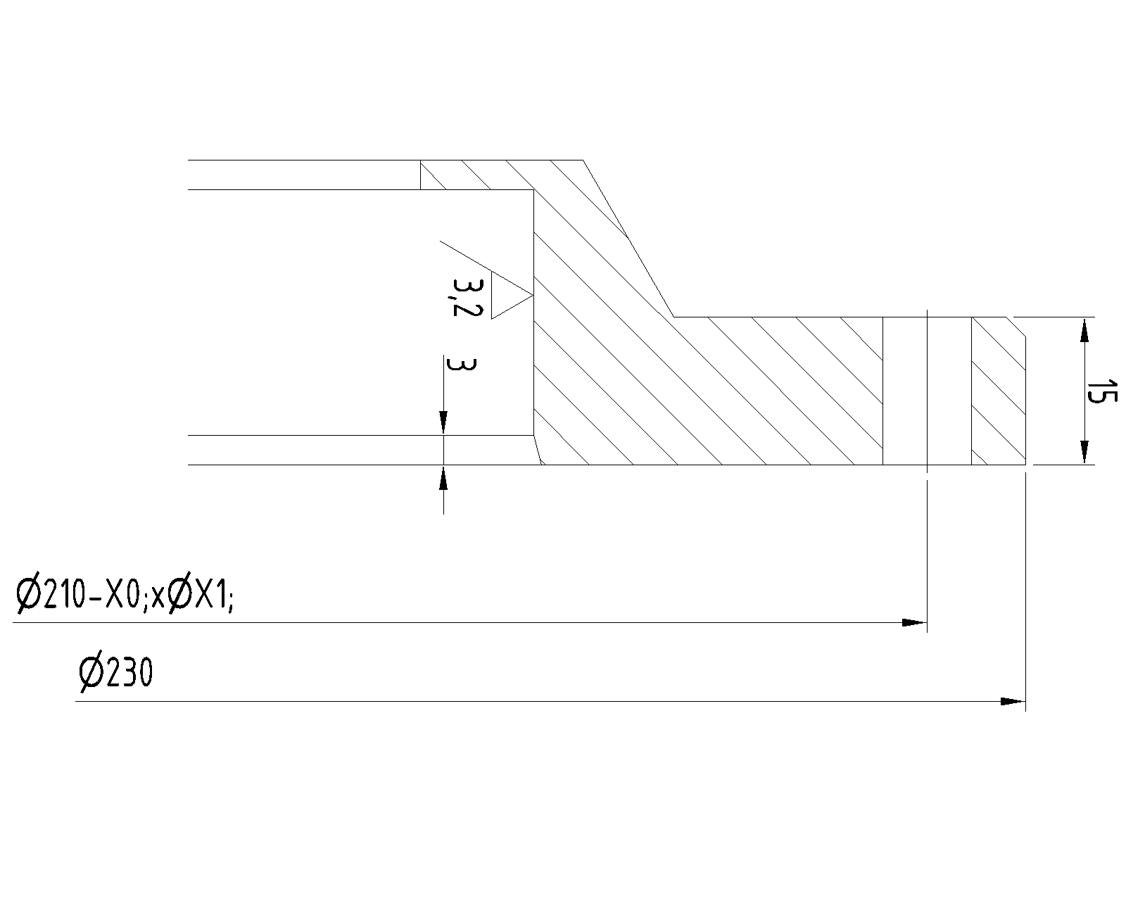

Na výkresech např. přírub pro potrubí kótuji roztečnou kružnici díry pro šroub pomocí typu kóty "Lineární průměr" stylem "průměr kružnice - počet děr x průměr děr". Jenže při exportu výkresu z IDW do DWG to vytvoří nesmysl. Při exportu do PDF to je v pohodě.
Všechno to jsou parametry z modelu. Když kótu přepíšu ručně bez použití parametrů modelu, tak je sice export bez problému, ale při změně modelu musím ručně upravit kóty, na což pochopitelně zapomenu :-)
Setkal jste se s tím někdo?

zkus jinej formát textu< id="foxcub_translator_popup_win" style="visibility:;width:0px;height:0px;border:0;padding:0;">

A toto nastavím v Inventoru kde?

editor stylů, upravit font textu používaný v dané kótě, ale jestli to pomůže netuším.

Změna fontu textu nepomůže, to už jsem dříve několikrát zkoušel. Ale zmátlo mě to < id="foxcub_translator......  :-)
