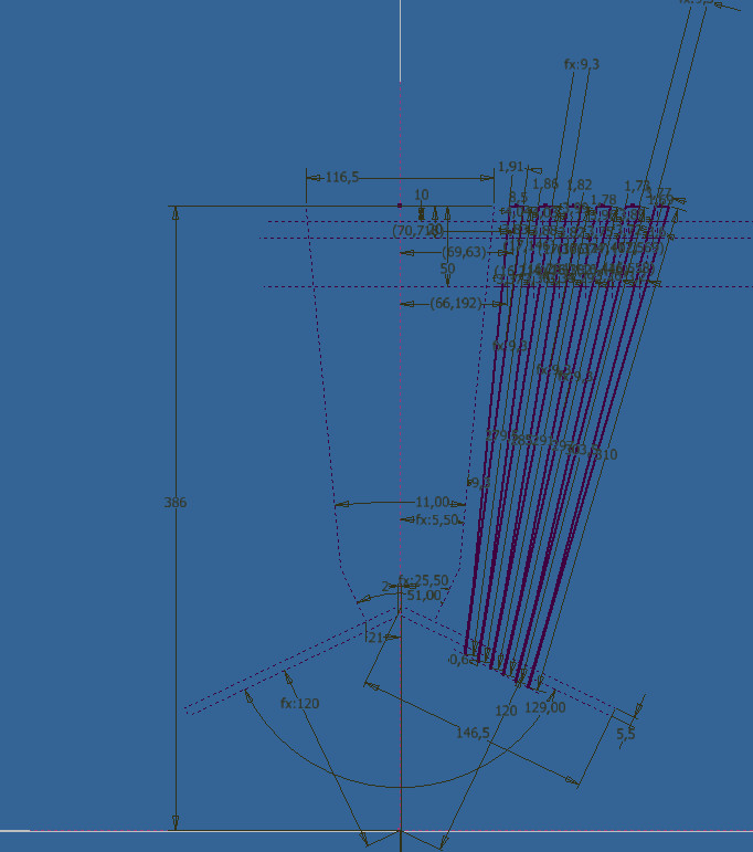

Dobrý den,
chtěl bych se zeptat jestli jde v inventoru vytvořit jeden náčrt pro vytvoření více samostatných modelů. Představu mám takovou že vytvořím jeden 2D náčrt kde mám náčrty pro více modelů, viz náhled.
Ten si pak uložim do souboru a vytvořím nový soubory do kterýho propojim tento náčrt a požadované náčrty vymodeluji. Pokud budu chtít potom upravit jednotlivé díly tak mi bude stačit otevřít základní soubor s 2D náčrtem, ten upravit a následně se mi upraví i všechny modely.
Jde toho nějak docílit v inventoru? Díky.

Dobrý den,
tohoto můžete docílit pomocí víceobjemových těles s následným využitím příkazu "Vytvořit komponenty".
Odeslal: Jiri.Dostal
Datum odeslání: 17.úno.2016 v 09:18
Nebo potřebné náčrty z "řídící" součásti odvodit do jednotlivých součástí - pak se řídící součást (jen s náčrty) nazývá skeleton.

Taky je možnost řídit ,model přes odvození< id="foxcub_translator_popup_win" style="visibility:;width:0px;height:0px;border:0;padding:0;">

Vidím tu hlubokou studnici možností, tak si taky přidám: mělo by to jít i řídit parametry, nebo také přes jeden společný excelový soubor. A teď si vyberte :-)

A ještě jeden postup  by byl přes náčrt vložený do sestavy a tam pomocí vytvoření dílců vše vytvořit:) sestava bude adaptivní tak  bude vše možné měnit< id="foxcub_translator_popup_win" style="visibility:;width:0px;height:0px;border:0;padding:0;">

Ani varianta přes adaptivitu není příliš doporučována :) Jedná se o velice složitý vztah na výpočet. Upřednostňoval bych metodiky topdown.

Ano sdílet náčrty lze a existuje několik způsobů jak toho dosáhnout. Každý způsob má své výhody a nevýhody. Jde jen o to zvážit, který je pro danou věc nejvhodnější.

Pouzivame tento sposob.
Zacali sme s tym asi pred rokom na novom Projekte. Zo zaciatku sme isli dvoma cestami, ale vzdy sme pouzivali ten isty zdielany nacrt.
Sposob 1. zdielany nacrt - viacobjemove teleso - vytvorit komponenty. Ak je model moc komplexny rozdelit na viacero objemovych telies s tym istym zdielanym nacrtom a nasledne znich odvodit komponenty)
sposob 2. zdielany nactt - tvorba jednotlivych komponentov.( v kazdom  komponente bol ten isty nacrt )
Nevyhoda sposobu 2. akonahle som potreboval komponent prerobit v zostave, ozivili sa vsetky zdielane nacrty.
Pri zostave s viac ako 100 komponentmi to neskutocne spomalilo a zneprehladnelo pracu.
Tekze ideme cestou, ktoru spomenul p.Klimes
