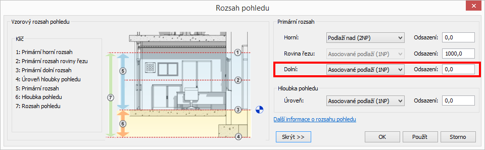

Dobrý den,
prosím o informaci jak vytvořit podlaží v objektu, kde jsou podlahy v jedné výšce a např. v jedné místnosti je podlaha o cca 1m níže. Lze vytvořit takové podlaží jako celek, nebo je nutno vytvořit další podlaží?
Setkal jsem se s tím, v následující situaci:
Garáž 3PP - jednotná podlaha
Garáž 2PP - v části garáže je podlaha o 1 m níže. Pokud nakreslím zásuvky do 2PP, pak jsou místo 300mm nad podlahou 1300mm, protože ve snížené části podlaží v revitu neodpovídá skutečnému umístění podlahy.
Pokud nakreslím zásuvky 300mm nad sníženou podlahou, pak se nezobrazují ve 2PP, ale zobrazují se ve 3PP.
Lze v rámci jednotlivých podlaží nastavit, aby se zobrazovaly pouze prvky, které se vážou k vybraným podlaží?
Snad jsem to napsal srozumitelně.
Děkuji za odpověď.

Dobrý den,
není přímo nutné vytvářet další podlaží, jelikož další podlaží by vytvořilo další náhled na půdorys a to by ve Vašem případě nebylo zrovna ideální. Podlaží slouží nejenom k vytvoření náhledu na určitou část informačního modelu budovy, ale také se k němu výškově vztahují ostatní komponenty, ve Vašem případě zásuvky. Pokud si danou zásuvku označíte, můžete na paletce vlastnosti zpětně definovat, ke kterému podlaží se bude výškově vztahovat a dále definovat, jak bude výškově o tohoto podlaží odsazena. Pokud máte jedno podlaží pro 2PP a zásuvka nelze vidět i přesto, že je správně výškově definovaná pro 2PP je problém v rozsahu pohledu, ten opět naleznete na paletce vlastnosti, kde si můžete jednat definovat rovinu řezu, ale i horní a spodní rozsah pohledu. Ve vašem případě bych prodloužil spodní rozsah pohledu a zásuvky by již měly zobrazovat.
-LT-

Dobrý den,
snížení spodního rozsahu na takovou hodnotu, aby byly vidět zásuvky, které se nacházejí nad sníženou podlahou vede k tomu, že se mi již zobrazí prvky ze 3PP na stropě. Důvodem je skutečnost, že snížená podlaha v části 2PP je níže než strop, a tedy i některé prvky, ve 3PP.

Dobrý den,
Váš případ jsem si u sebe nasimuloval, pokud se vám při změně rozsahu pohledu zobrazují v půdorysu stropu 3PP komponenty, které jsou výškově vázány k podlaží 2PP, ve Vašem případě se jedná o zásuvku 220V, je potřeba aplikovat nástroj zalomená výška pohledu, který v slouží spíše k lokální změně výšky pohledu např. pro okna, která se nacházejí nad rovinou řezu, ve Vašem případě by se tento nástroj použil pro tu část v půdorysu stropu 3PP, která zobrazuje průmět půdorysu 2PP, u rozsahu pohledu by se nastavila horní úroveň lehce pod úroveň spodní hrany stropu 3PP.

Dobrý den,
výborně, to je ono. děkuji za Vaši pomoc.
