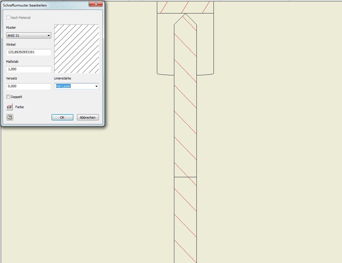

Kolegovia, ako to riesite vo vasej dokumentacii? Zatial, u kazdeho dielu menim srafovanie rucne. Casovo narocne, ale lepsi sposob som nenasiel. Mate niekto iny-lepsi sposob? Nechat to tak nemozem, uz sme mali reklamacie na doku.
Privital by som moznost kopyrovania vlastnosti, ako pri kotovani.

Vyhledat téma "Změna šrafování ve výkrese" na toto jsem se už před nějakou dobou ptal a pomohlo mi to. Doporučím pro příště více hledat ;) Zdar

Např.
http://www.cadforum.cz/forum/forum_posts.asp?TID=18053 - http://www.cadforum.cz/forum/forum_posts.asp?TID=18053
Přímo kopírování vlastností asi u šraf nefunguje - že by námět do wishlistu? (mně by se to občas také hodilo)

Pan martincihak: Ono to priamo neriesi moj Problem a vdaka za radu. Vskutku.
Pan Mrazek: Asi ten wishlist je jedina moznost, ale kedy sa toho dockame? Vdaka za odkaz.

Zkoušel jste si vytvořit svůj šrafovací styl? Ten se snadno rychle přepne.
