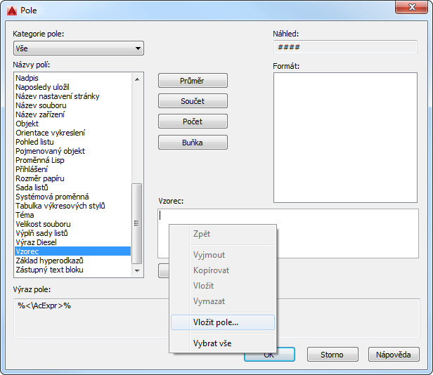

Nazdar,
porsim Vas vedel by mi niekto poradit ako vlozim do dynamickeho bloku vzorec ktory sa mi nasledne bude menit podla toho ako blok upravim. Jedna sa o to, ze chcem aby mi stranu obdlznika, ktoru mozem strecovat podelilo hodnotou 150 a zobrazil sa mi spravny vysledok. A stale to bolo sucastou bloku.
Dakujem  za pomoc

Dobrý večer,
postupujte prosím následovně:
  1. Do dynamické bloku přidejte přednastavený atribut.
  2. Klepněte do pole Výchozí pravým tlačítkem a vložte pole (Vzorec).
  3. A do vzorce vložte další pole s hodnotou parametru, který podělíte 150.

Tak som to skusal, ale po ulozeni bloku sa mi namiesto cisla zobrazí mriezka. uploads/67600/Výkres2.dwg" rel="nofollow - uploads/67600/Výkres2.dwg
Odeslal: mikus.ondrejj
Datum odeslání: 18.úno.2016 v 22:27
teda skor dve. ked je to mimo bloku tak to funguje ale ako nahle je to v bloku ako to chcem ja tak to nejde a vyhadzuje to tie mriezky

chybička byla v tom, že jste neměl vzorec v atributu, ale jako text. Dále doporučuji blok vyexportovat jako samostatný prvek (DWG) a teprve pak v atributu přiřazovat pole. Osvědčilo se mi to kvůli přiřazování ID na které je odkazováno v textových polích.
Přikládám soubor s blokem a výkres, kde je blok vložen. Hodnota bloku se aktualizuje po uložení, regeneraci nebo tisku.
uploads/270/Blok_vzorec.dwg" rel="nofollow - uploads/270/Blok_vzorec.dwg
uploads/270/Výkres_s_bloky.dwg" rel="nofollow - uploads/270/Výkres_s_bloky.dwg

Dakujem presne takto som to chcel.
