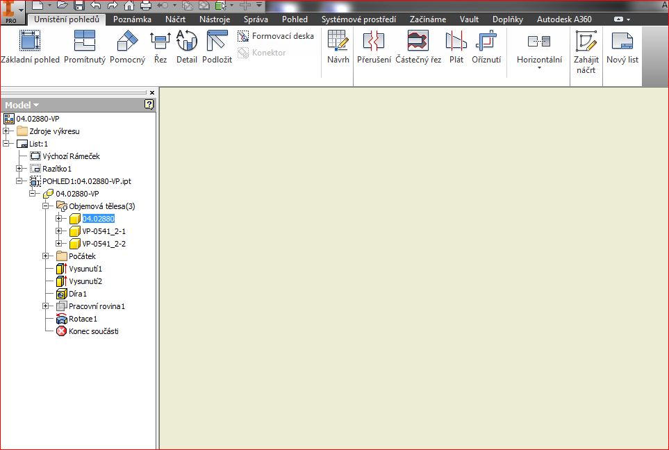

Zdravím
dělám v inventoru 2014 složitejší model. Je to vlastně víc věcí v jedné, ale kvůli jednoduššímu měření a následným úpravám jsem vše udělal jako jeden part. Existuje nějaký způsob, jak jednotlivé části (vysunutí apod) jednotlivě, bez zobrazení všeho ostatního přenést do výkresu? Původně jsem myslel, že potlačím vše okolo a danou část si pak s potlačenými ostatními členy přenesu do výkresu, to se mi ale nepovedlo. Dá se to nějak udělat, aniž bych vše musel znovu namodelovat?
Děkuji za nápady

Pokud to máš jako  více-objemové tak jde skrýt co potřebuješ zde ve výkrese

maiklss má pravdu, prvek vysunutí zneviditelnit nelze, ale pokud tím prvkem "vysunutí" vznikne nové těleso, tak to už zneviditelnit lze ;)

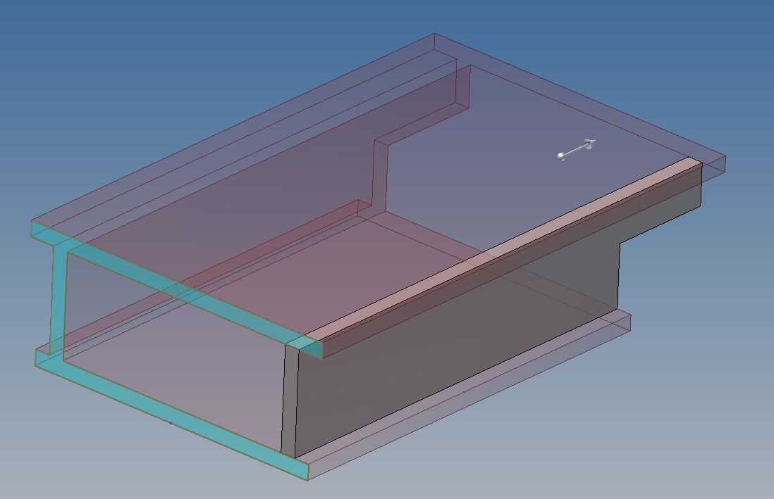

Jenom doplním kolegy. Můžete použít mezikrok a z multibody součásti si uděláte odvozenou součást, kde při vytváření vyberete jen požadovanou část. Na té pak můžete provádět úpravy, jako např. doplnění opracování pro svary. Původní součást zůstane zachována a výkres z odvozené součásti obsahuje i dodatečné úpravy.

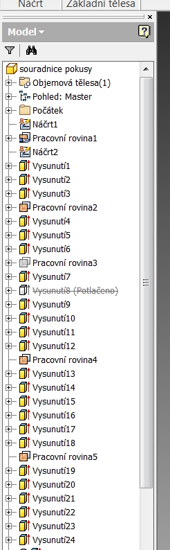

Jsem na tom nějak takhle, multibody vůbec netuším co to je, to jsem nikdy nepoužil. Takže to asi nepůjde co? Případně nešlo by to nějak upravit na multibody?

Nejlepší řešení asi bude převést stávající model na víceobjemové těleso. Ve stromu dejte úpravu/editaci prvku, kde bude definovaný nový díl/objem. Doporučuji přesunout konec součásti, tam, kde budete nový objem definovat a poté ho posouvat třeba jen po jedom prvku. U náčrtů/prvků, které následovali, bude totiž potřeba nadefinovat ke kterému objemu patří (Inventor to logicky neví), není to nic složitého, ale přidělal jste si práci... Hlavně si vytvořte kopii souboru jako zálohu

Byl bych docela skeptik pokud jde o zpětné vytvoření multibody součásti. Určení co patří ke kterému tělesu dá zabrat. Nebude jednodušší si udělat z původního tělesa odvozenou součást a na odvozenině pak odřezat vše nepotřebné?

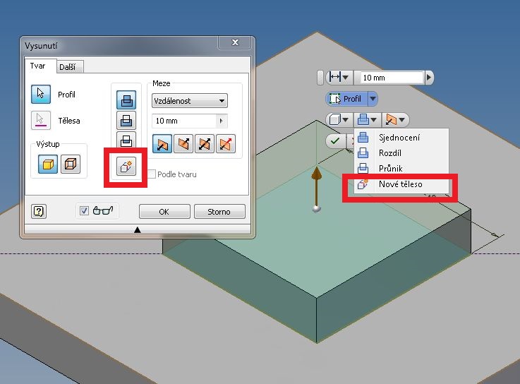

Otevřete nový soubor a pokud se Vám rovnou otevřelnáčrt tak ho ukončíte. V ribbonu 3D model (je tam vytažení rotace atd.) je i příkaz odvozená komponenta. Vyberte příkaz a zvolte požadovaný soubor (IPT nebo IAM). Tímto postupem mje zaručeno, že pokud změníte původní soubor, stačí ten odvozený jenom aktualizovat a změny se provedou samy.
A budete potřebovat, tak multibody uděláte tak, že při vytváření spoučásti dáte "Nové těleso".

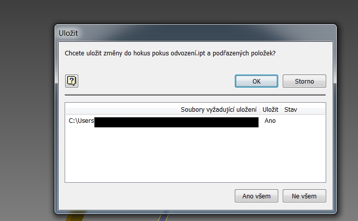

Díky za rady! Zde dám NE VŠEM, pokud chci, aby se to, co změním v odvození neprojevilo do původního souboru že? :-)

Napoprvé je nutné zdrojový soubor uložit - aktivovalo se povolení pro exportování, pokud toto neuděláte, tak pak může docházet k chybám při potřebě aktualizovat. Nebo toto lze aktivovat i ručně, viz http://www.cadforum.cz/forum/forum_posts.asp?TID=22245&title=odvozeni-z-vaultu - http://www.cadforum.cz/forum/forum_posts.asp?TID=22245&title=odvozeni-z-vaultu
Jinak změny v odvozenině se do zdrojového modelu nepromítají nikdy.

Tam nechte normálně ano. Jinak se Vám soubor ani neuloží.
Odbvozená součást bere tu původní jako základ na kterém staví. Můžete na ní přidávat nebo odebírat, ale nedostanete se k editaci původních prvků a náčrtů. K tomu si musíte ve stromu označit počáteční prvek a pod pravým tlačítkem vybrat "Otevřít záíkladní komponent".
Změny které v té odvozené součásti uděláte se do původní nedostanou.
