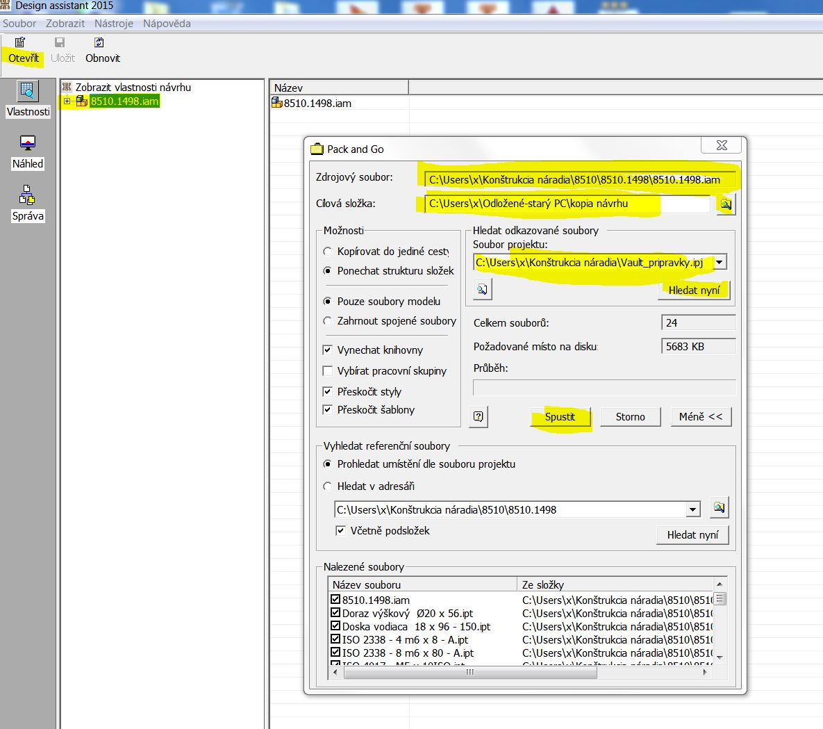

Odeslal: cadman181
Datum odeslání: 29.úno.2016 v 12:03
Hádam Vám to pomôže.
Rudolf Seriš
DIPLOMAT DENTAL,s.r.o.
Piešťany
http://www.diplomat-dental.com" rel="nofollow - http://www.diplomat-dental.com

Původně odeslal(a) cadman181 cadman181 napsal(a):
Váš obrázek je na fci Pack and Go!! To je něco jiného než DA. Taky jsem se zpočátku mýlil :-)
Odeslal: Kuře64
Datum odeslání: 29.úno.2016 v 12:16
Teď jsem zmatený ještě víc :-), myslel jsem si, že DA je něco jiného než PaG...
Odeslal: Radek001
Datum odeslání: 29.úno.2016 v 12:17
Původně odeslal(a) Kuře64 Kuře64 napsal(a):
Ano, je.
Odeslal: Kuře64
Datum odeslání: 29.úno.2016 v 12:19
Tak ten obrázek souvisí s DA jak? :-)
Odeslal: Radek001
Datum odeslání: 29.úno.2016 v 12:21
Prakticky nijak.
Od kolegy Cadmana je to omyl.
Odeslal: cadman181
Datum odeslání: 29.úno.2016 v 12:30
Tak sa ospravedlnujem,DA som požíval len tak ako je to na obrázku.
