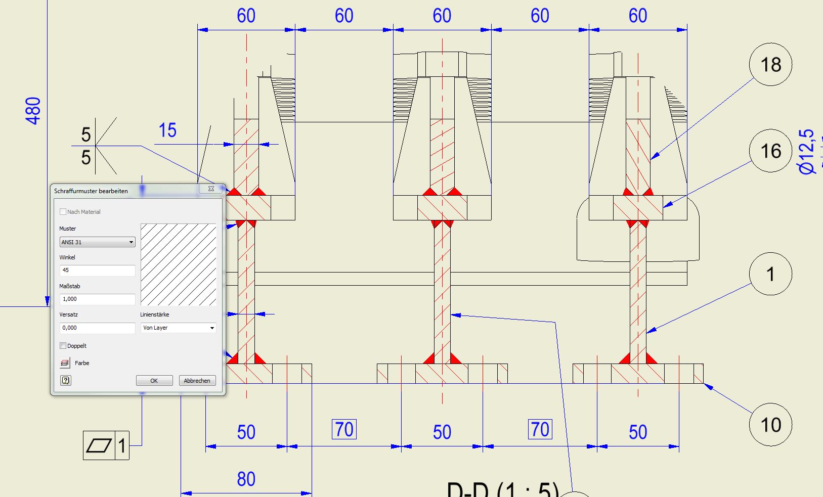

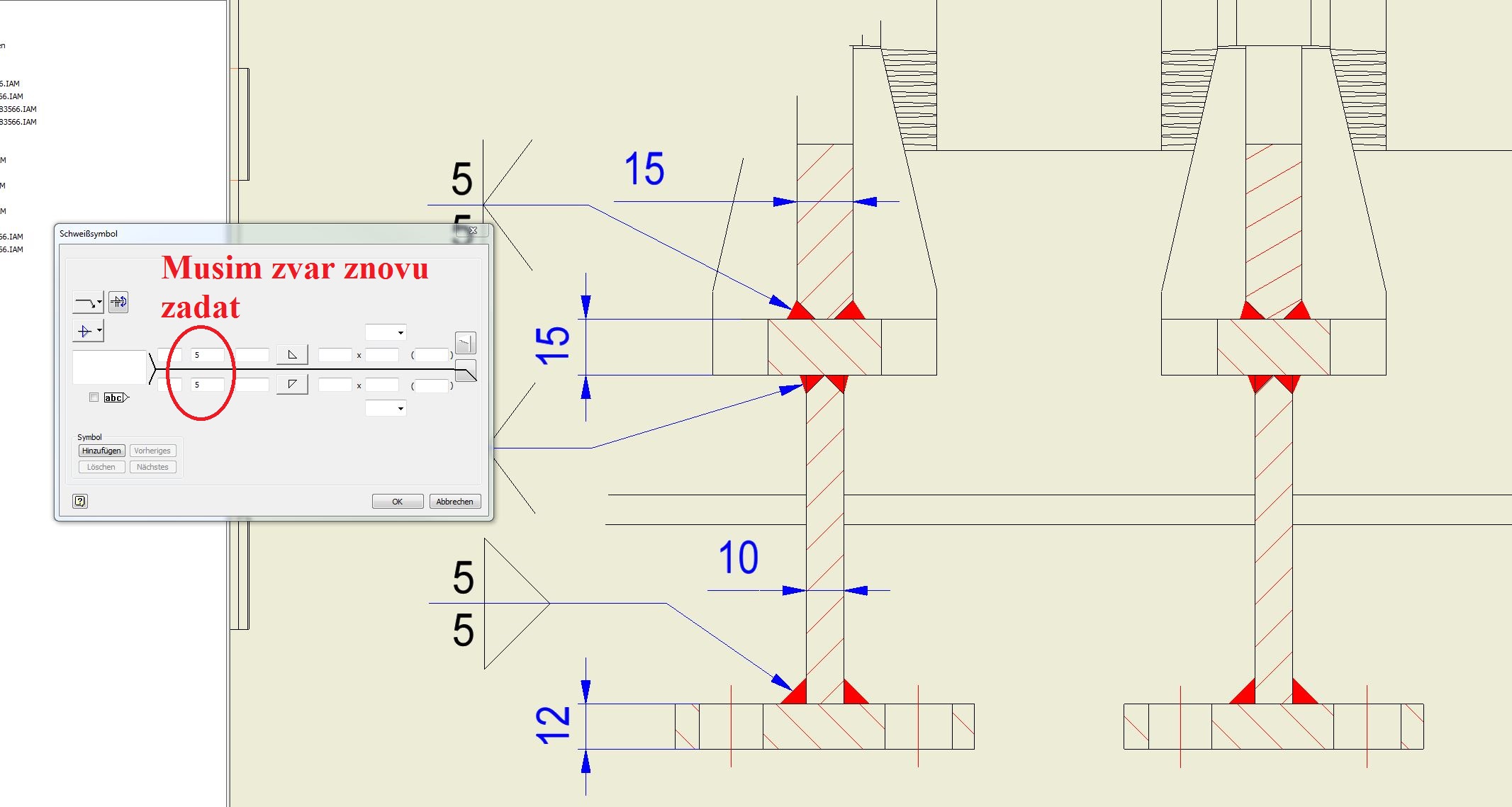

1. Zmena vlastnosti sravovania pomocou prikazu kopiruj vlastnosti ( ako pri kotovani ), doteraz musim u kazdeho dielu vlastnosti prepisovat rucne.

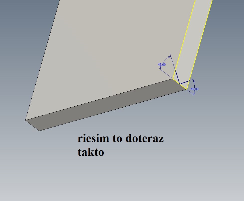

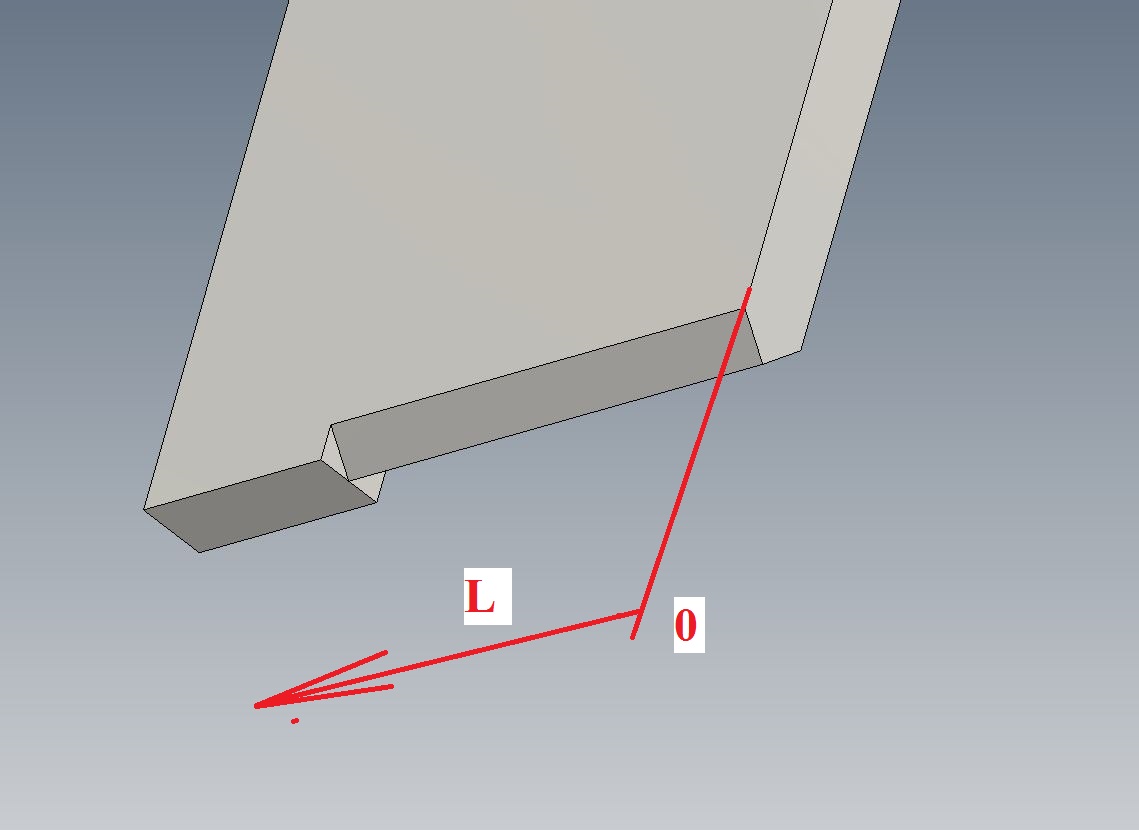

2. Zrazenie hrany - nielen po celej dlzke alebo obvode, ale aj na urcitej dlzke. Doteraz to riesem vysunutim.

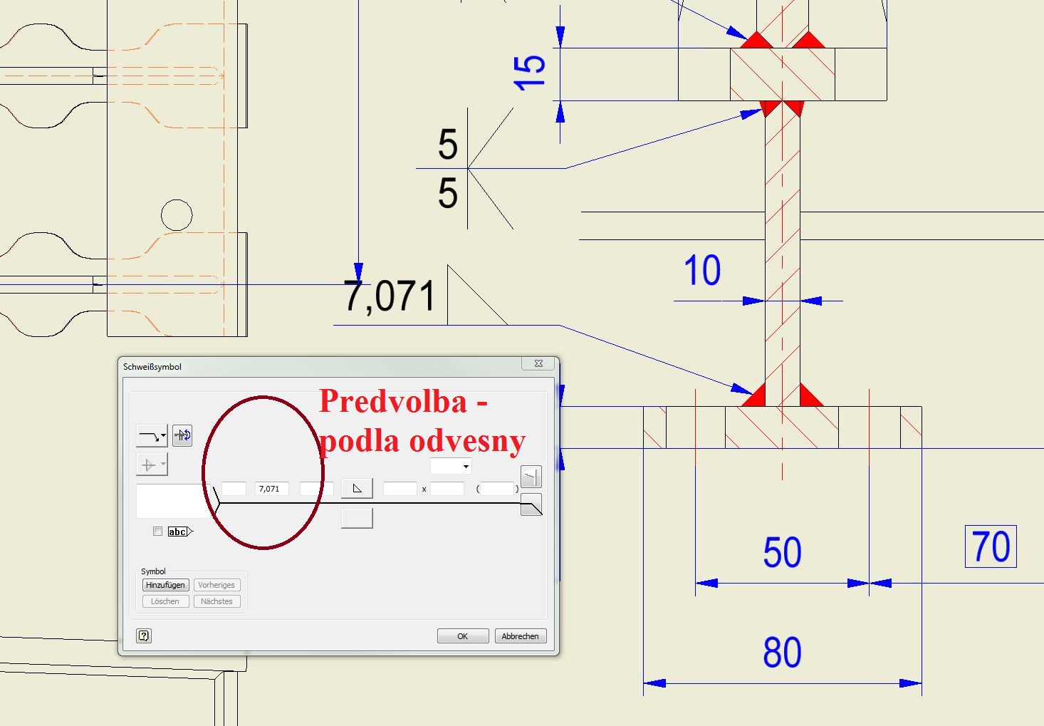

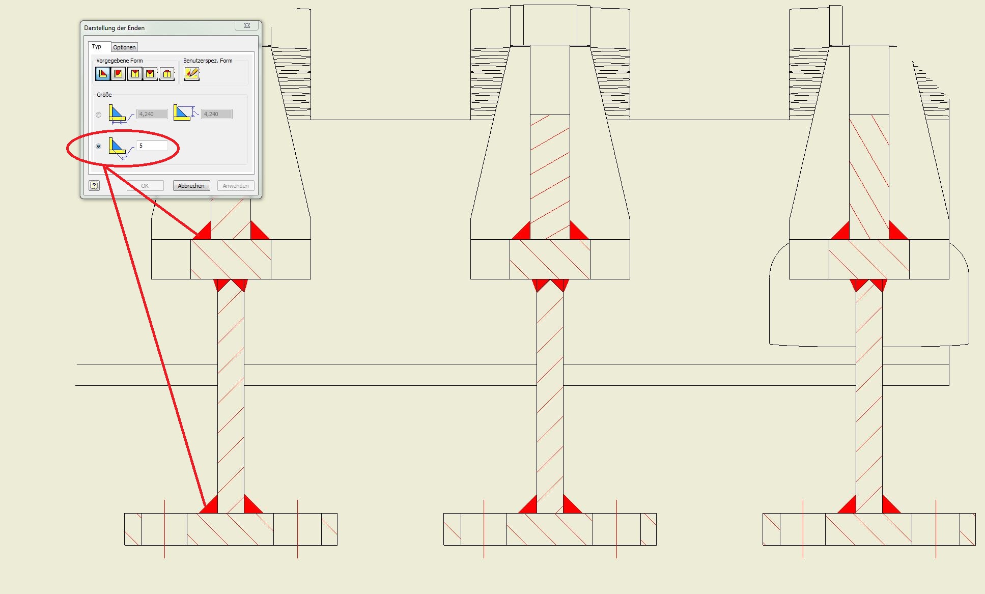

3. Popisovanie zvarov. Moznost predvolby zvaru podla kolmice k prepone. Terajsia predvolba iba odvesny zvaru.
