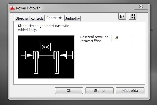

Dobrý den.
Při kótování jsem narazil na tuto novou variantu.
Nejde se nějak zbavit těch obdélníků. Kolega má taky 2016, ale takhle tento panel nevypadá je jako dřív bez obdélníků. Moc přehledně mě to nepřipadá.
Jinak mě zaujala novinka u Zaobli. Mlátím do klávesnice a ono pořád nic, pak se dívám na lištu a hele novinka místo R musím najednou dávat P. Nevím proč ta změna.
Ale oprava u Přeruš kóty zase není opravena Objekty Obnov dvakrát O.
Odeslal: PepaR
Datum odeslání: 26.úno.2016 v 10:36
Dobrý den,
dle obrázku soudím, že se bude jednat o nějakou nadstavbovou aplikaci, která bude mít vlastní nastavení. V AutoCADu 2016 jsem na podobné dialogové okno ještě nenarazil.
PepaR
Odeslal: Vladimír Michl
Datum odeslání: 26.úno.2016 v 11:44
Jde zřejmě o funkci AutoCADu Mechanical - asi o zakrytí kresby v pozadí. Rámečky se ale netisknou. Jejich zobrazení se řídí přes [VAR]WIPEOUTFRAME[/VAR].
Vladimír Michl
Autodesk Expert Elite
Odeslal: mark
Datum odeslání: 26.úno.2016 v 12:24
Dobrý den.
WIPEOUTFRAME tento příkaz znám, ale ten obrázek je dialogové okno při editaci kóty. Když chci řídit viditelnost nebo vzhled Čáry Šipky atd na vybrané kótě. Tak nevím.
Datum odeslání: 26.úno.2016 v 12:56
Ilustrativní obrázek v dialogu asi není až tak podstatný - jak se to chová ve výkresu? Jsou tam ty rámečky? Jdou odstranit oním nastavením?

Odeslal: mark
Datum odeslání: 26.úno.2016 v 14:58
Určitě není až tak důležitý obrázek. Jinak vše funguje normálně.
Jen mě zarazilo, že u kolegy je obrázek stejný jako u 2014.
