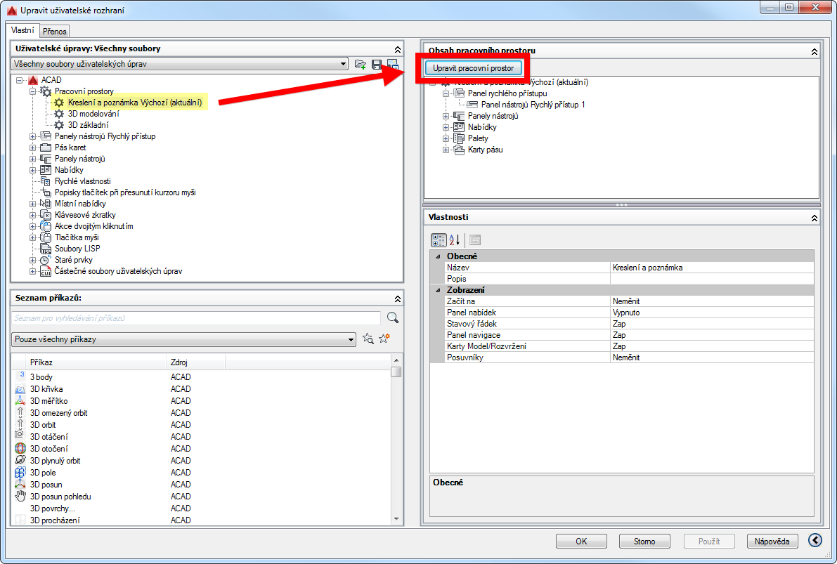

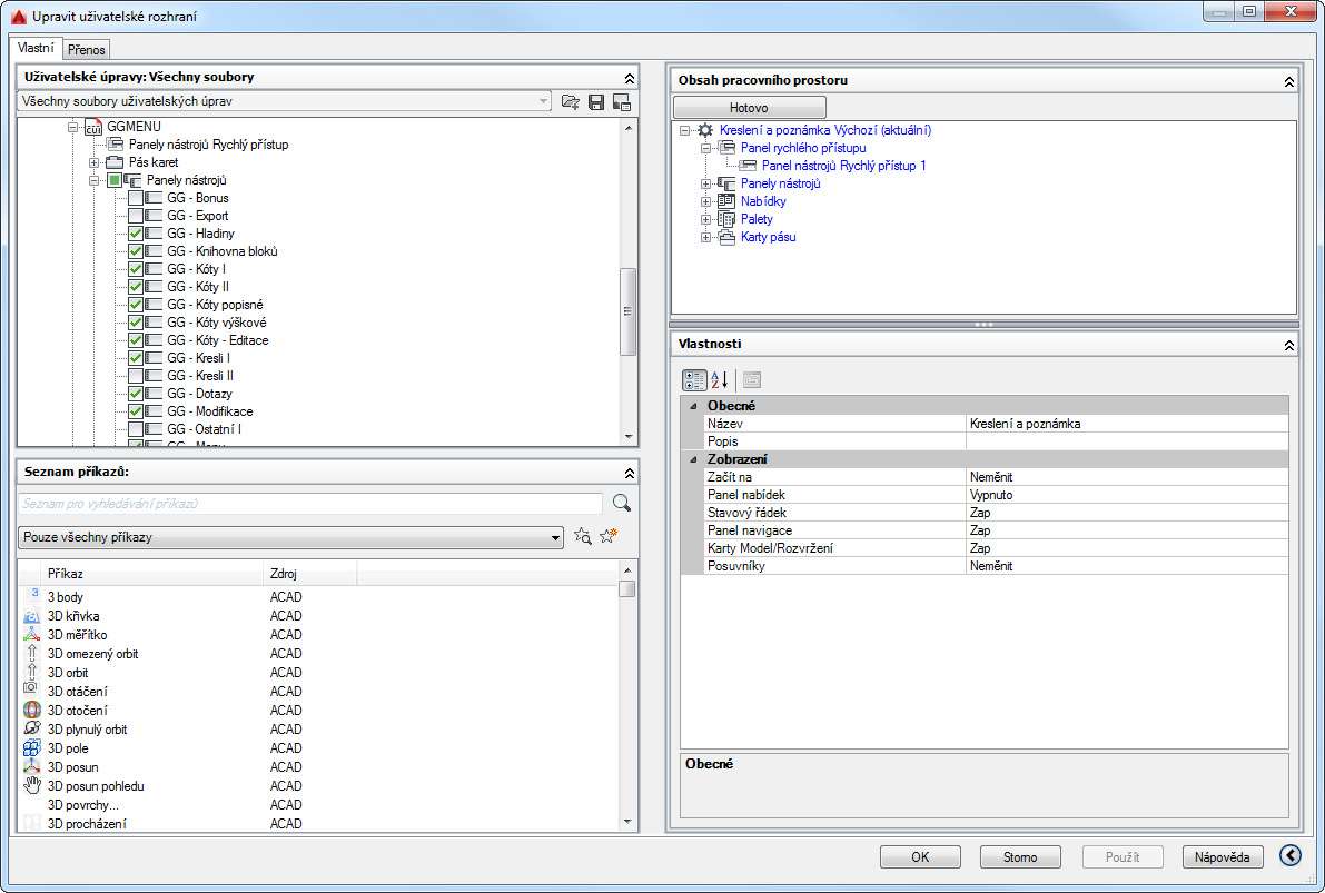

panely nástrojů zobrazíte pomocí [CMD]CUI[/CMD] (_CUI).
Postup:
  1. Vyberte používaný pracovní prostor.
  2. Klepněte na tlačítko Upravit pracovní prostor.
  3. Rozbalte GGmenu v položce Částečné soubory uživatelských úprav.
  4. Zapněte si v panelech nástrojů požadované panely.

Super, funguje to. v Klasickom menu mám ikonky a v ribone mám ribbon lištu GGmenu. Aj toto ma potešilo, nakoľko sa po troche preorientovávam na ribbon nakoľko týmto smerom asi vedie vývoj. len keď sa ponáhľam tak tá ruka nejako sama chodí sa staré známe miesta kde boli kedysi ikonky a výkon ide dole. preto na ribbone kreslím keď mám dosť času a možem popri robote po troche poprerábať aj ten ribbon na svoj obraz.
