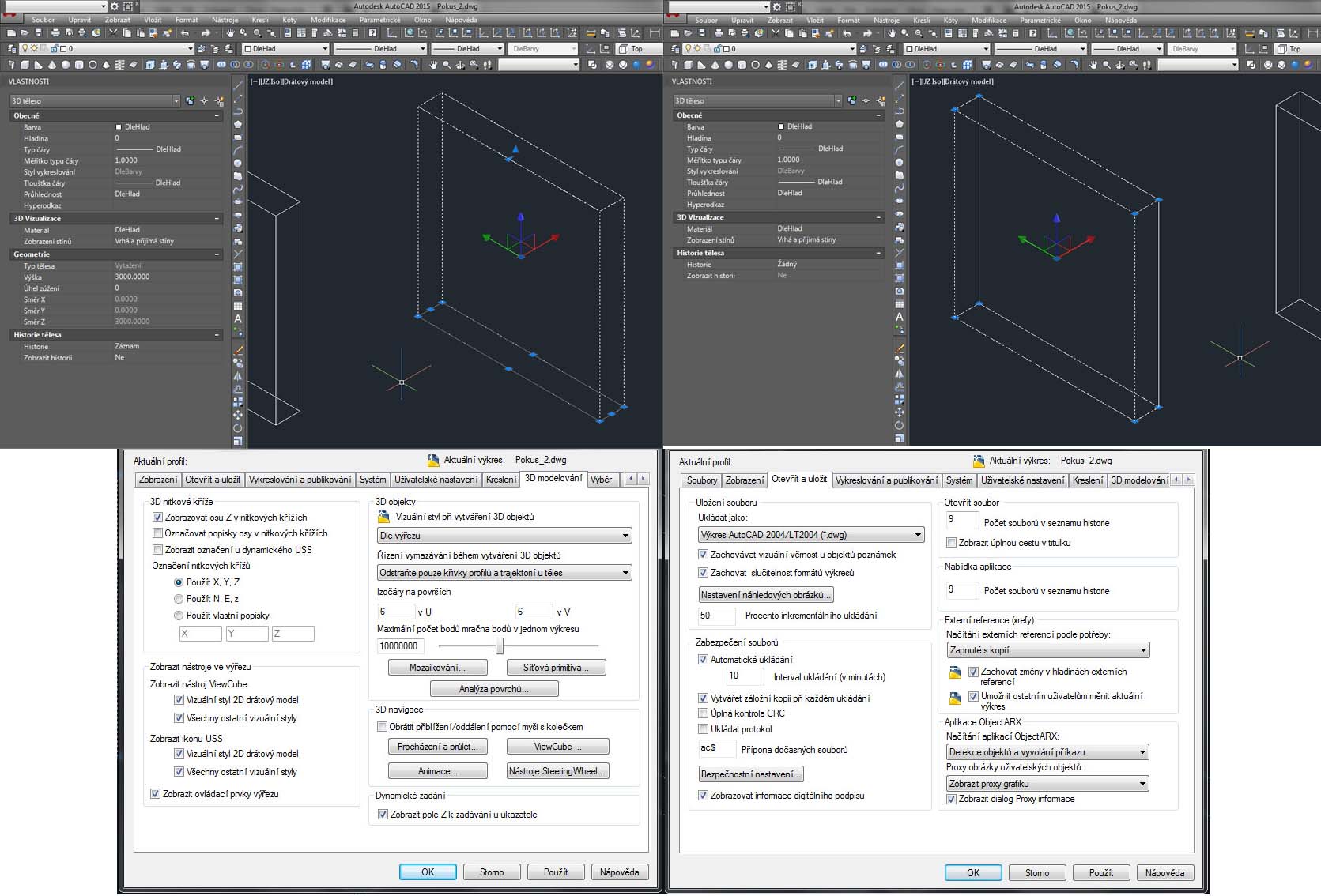

měla bych dotaz ohledně vlastností 3d těles modelované v Autocadu 2015. Když vymodeluji 3D tělesa vytažením 2d plochy a poté druhý den otevřu soubor, tak mi většina těles tzv. zmrzne, tj. nejdou rozměry editovat pomocí vlastnosti či posunutí uzlů.

V rámci jednoho sezení funguje editace správně. Problém nastává druhý den po vypnutí  počítače. Pár výjimek editovatelných těles zůstane. Máme v práci i starší verze AutoCad a tento problém se tam nevyskytl.
Pro ukázku bych přiložila náhled, možná uvidíte řešení co já nevidím :)

Ale na tom obrázku (vpravo) máte nastaveno, že neukládáte do nativního DWG, ale do formátu starší verze (2004) - nebo to není obrázek z vašeho AutoCADu?

Děkuji, bylo to tim:)
