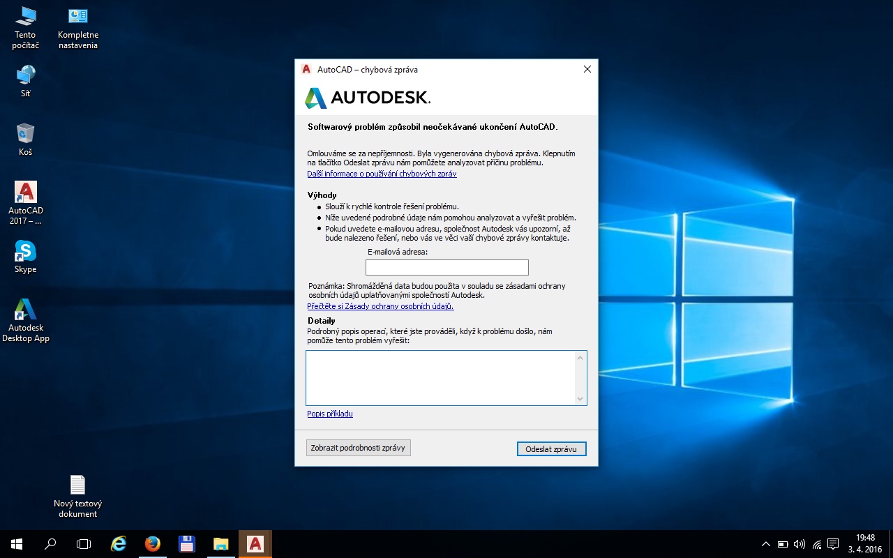

Avsak mam problem.
Odinstaloval som AutoCAD 2016cz. Nainstaloval som z Vasho linku AC2017cz a pri spusteni sa objavila CHYBOVA SPRAVA a AutoCAD nejde spustit. Nepomaha nic stale to iste dookola (na chvilu obrazok AutoCAD2017 ako nacitava a potom chyba). Nepomohlo ani odinstalovanie premazanie registrov, zvyskov AutoCadu na HDD a novy instal.
Skusal som to na starsom NB s WIN10, 1,5GB DDR. AC2016 na tom isla !
Opat som nainstaloval 2016 a bezproblemov. Takze blbne ta 2017.

Odeslal: Vladimír Michl
Datum odeslání: 03.dub.2016 v 22:04
Starší verzi není třeba odinstalovávat. Tento typ chyb bývá způsoben nedokončenou instalací, nedostatečnými právy, nevypnutým antivirem, nekompatibilní grafikou, mazáním v Registry nebo dalšími vlivy.

Datum odeslání: 04.dub.2016 v 07:51
Vzdy som to robil tak ako pisem t.j. odinstalovanie starsej verzie, vymazanie zbytkovych zloziek Autodesk v PC ako aj v registroch a po nainstalovani novsej verzie nikdy nebol problem.
Problem je akurat teraz s 2017. Ako pisem nahodil som 2016 a ide bezproblemov a pritom naroky na HW su pri 2016 a 2017 rovnake. Instalacka 2017 prebehla korektne nakolko aj zaverecny vypis bol "instalacia prebehla uspesne".
Teraz mam 2016 ktora ide v pohode aj 2017 ktora stale hlasi spominanu chybu (mam oba Autocady v NB).

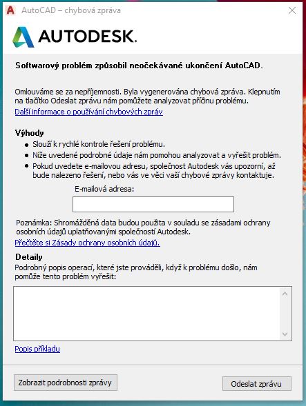

Datum odeslání: 15.dub.2016 v 17:01
Mam rovnaký problém, stiahol som vašu oficiálnu verziu trail a po dokončeni instalacie vyskočilo okno inštalacia prebiehla uspešne. Pri spustený autocadu vyskačilo toto okno. Nasledovne som stiahol Cez Desktop app update stale nič, mam windows 10 64 bit, plne aktualizovaný.
Zmenil som dokonca graficku kartu nvidia(primarna) a (sekundarna)stale nič.

Datum odeslání: 15.dub.2016 v 18:03
To je obecný problém hlášený systémem Windows - obvykle bývá způsoben chybnou instalací (práva, kolize s antivirem, poškozené instalační médium, nesplněné systémové požadavky, chyba v systémové komponentě jako např. .Net Framework, neprovedený restart) nebo nekompatibilní grafikou. Zkuste odinstalovat a znovu nainstalovat.

Inštalačka autocad 2017 obsahuje všetký súbory ku spusteniu ? ako napriklad spomínaný windows net framework a potrebnu verziu ? či je nutne doinštalovat nejake dalšie súčasti k windowsu ?
Datum odeslání: 15.dub.2016 v 20:28
Instalační obraz obsahuje všechny potřebné komponenty, problém ale může nastat pokud systém hlásí, že daná komponenta je již nainstalovaná, ale ta je nainstalovaná chybně nebo je poškozená. Vynutit reinstalaci jde pak jen její odinstalací a následnou reinstalací AutoCADu.

Problém s spustením Autocad 2017 sa mi zatiaľ nepodarilo opravit, ale typujem že najskor to bude chýba Win s kompatibilitou NET. v 4.6 ... , nepomohla ani opakovana odinstalizácia oboch programoch, a to vam poviem že odinštalovat NET z windows 10 je riadne umenie. Možno novšie aktualizácie pomožú, keby niekto zistil niečo viac, dajte vediet, velmi rad by som vyskušal novinku uprava PDF ale koly tomu, aby som to vyskušal do windows 7 sa mi naozaj nechce ist.
