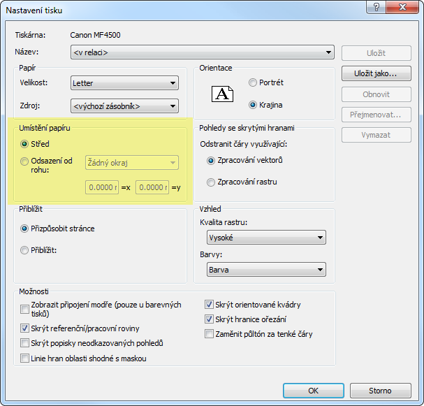

Prosím Vás, chcem tlačiť výkres, nastavím si tlačiareň, formát, priblížiť 100% veľkosť.
Existuje niekde na výkrese bod, ktorý mi prislúcha pre x=0, y=0.
Alebo ako nastavujete polohu výkresu .... ďakujem.

Dobrý den,
taktéž bych se přimlouval za bližší popis problému, resp. přiložení snímku s nastavením dialogu tisku. Umístění papíru můžete však řešit buď střed na střed, anebo nastavením odsazení od rohu.

Já to asi nechápu ;-). Vždyť když máte nastavenou velikost papíru na přesný formát, který koresponduje s velikostí formátu razítka a zvolíte přiblížení 100 % s umístěním střed na střed, tak není potřeba žádný počátek řešit. Anebo se mýlím?

Počátek v Revitu zjistíte tak, že si vytvoříte v Autocadu čáru, která vám bude začínat v 0,0,0 s délkou (to je jedno) třebas 1000. Tento soubor si pak připojíte do jakéhokoli pohledu (i výkresu) jako link s volbou Počátek k počátku. Tím vám čárá začíná v 0,0,0 Revitu.
Jinak ale tisk výkresů (nejlépe s nadefinovaného setu výkresů) na jednu tiskárnu žádné další nastavení nevyžaduje.

Otevřu výkres (pohled) v Revitu, dám Připojit CAD a vpravo dole zvolím Pozice: Automaticky Počátek k počátku
