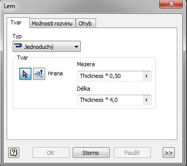

Dobrý den,
 měl bych dotaz týkající se možnosti změny předvolené položky, např. u lemu v záložce plech. Jde nějak nastavit aby se upravil např. násobitel z 0,5 na 0,6 u mezery, natrvalo a zůstal nastaven v menu napořád?
Díky za rady.

U lemu nevím, ale základní nastavení je v nastavení stylů a norem v plechu (je to u tloušťky -> tam jsou záložky roh a ohyb...)

jojo to vím, ale to není to co potřebuju...
