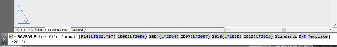

Nevíte náhodou co jsem udělala, že se mi najednou v autocadu ukazuje toto? Když dám save as, tak se objeví tahle lišta a ne ty klasický okýnka... děkuji

Skuste nastavit systemovu premennu FILEDIA na 1
