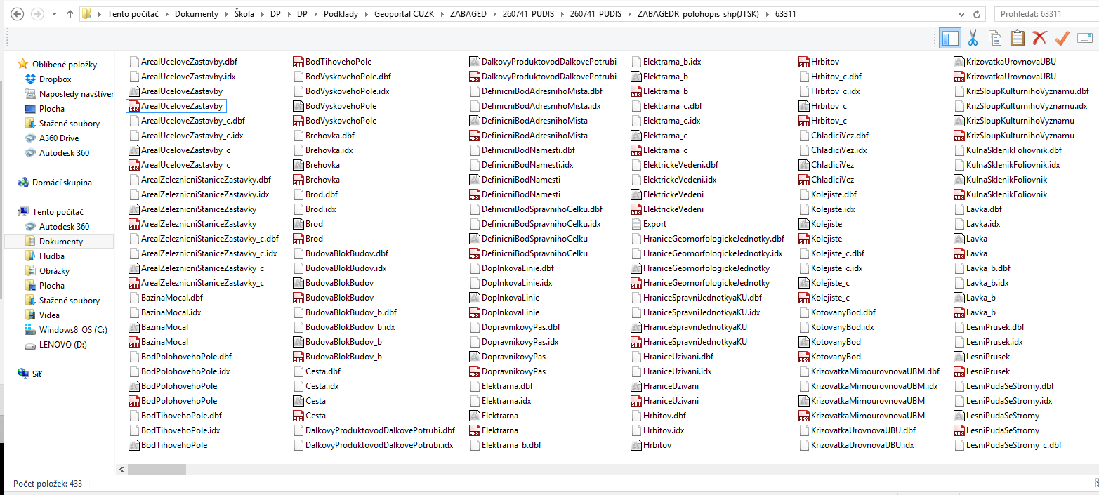

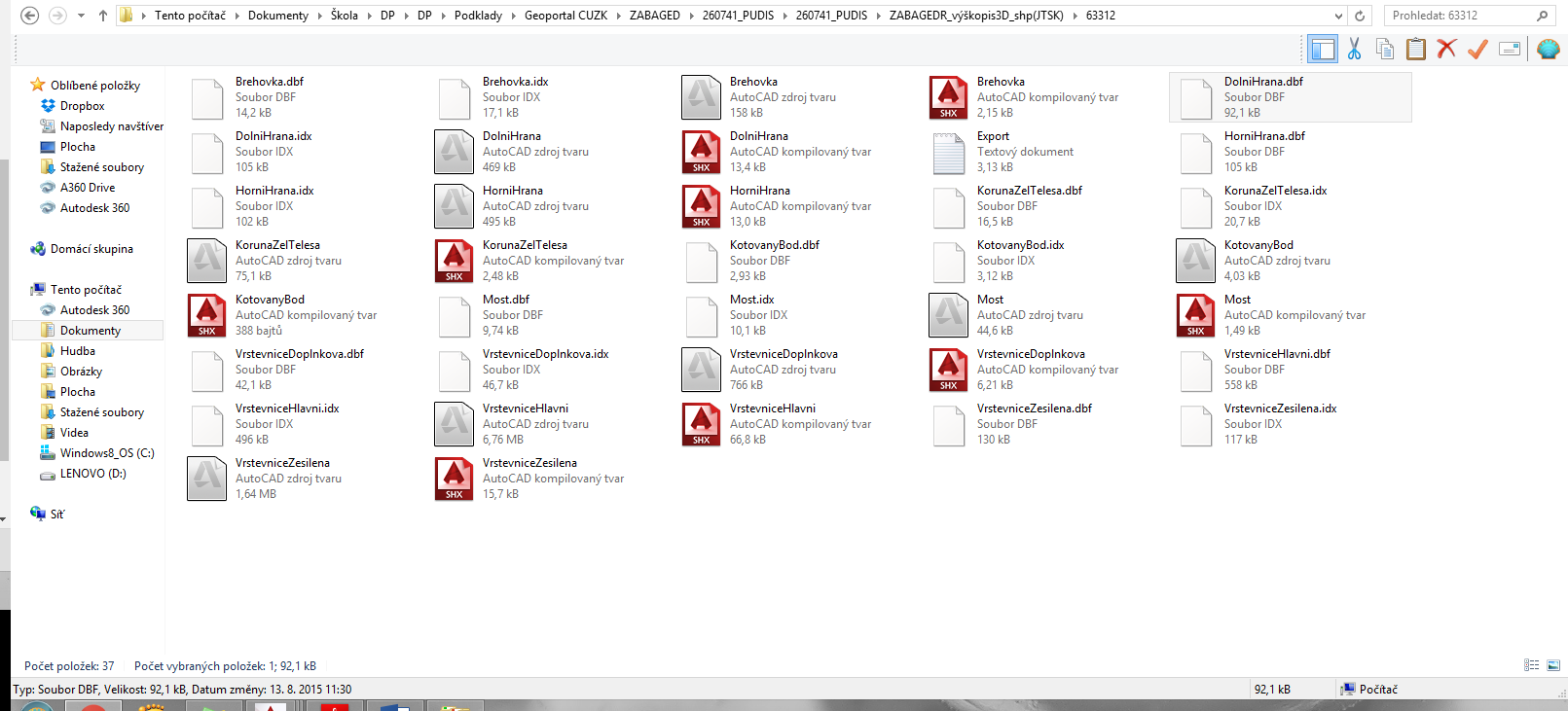

Dobrý den,
používám CIVIL 3D a mám podklady od CUZK - Zabaged polohopis a výškopis ve formátu shx. Jedná se o spoustu souborů. Jak nejlépe z toho dále vytvořit povrch?
Trochu v tom tápu, ale pokud použiju jen vrstevnice z výškopisu, pak ten povrch je dosti pokřivený. Tak jsem tedy zkusila ještě nahrát silnice jako povinné spojnice, ale pořád to nevychází.

Vrstevnice jsem naimportovala jako 2D křivky s výškou, silnice pak jako 2D křivky. Udělala jsem screenshoty výškopisu a části polohopisu.
