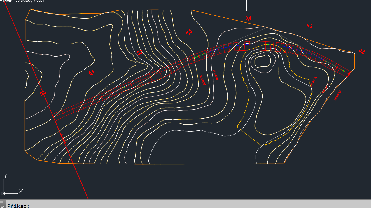

Zdravím,
při tvorbě koridoru se mi vyskytl problém - po vytvoření se mi udělá červená kolmice na osu trasy.
Netuší někdo, kde by mohla být chyba? (S Civilem pracuji chvíli, tak moc netuším, kde hledat chybu) :(

Dobrý den, s největší pravděpodobností nemáte na začátku trasy úplně dokonale dotažený podélný profil, tedy přesněji niveletu. Koridor pak vytváříte pro celou trasu, ale pro první řez vám chybí informace o výšce a proto to tak ulítne.
Pomocí úchopů dotáhněte niveletu přesně do staničení 0,0000 a přebudujte koridor.

Děkuji moc! Je to ono.
