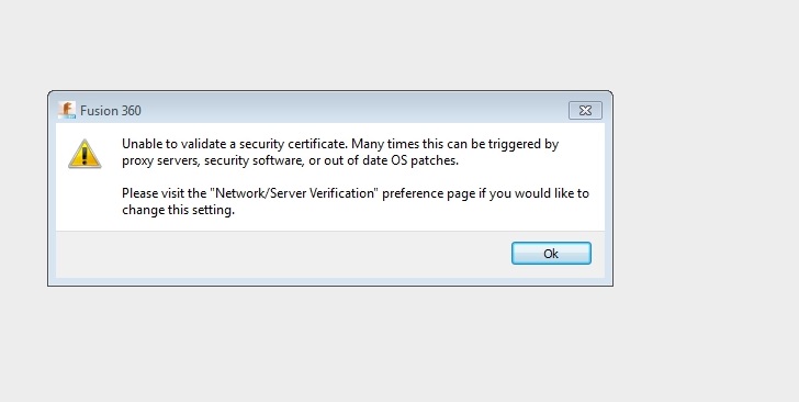

Dobrý večer, při spuštěni Fusion 360 se mi objevila a poseldní dobou několikrát tato hlaška:

Zřejmě došlo k problému s cache daty při komunikaci přes proxy. Zkuste prosím postupy dle https://knowledge.autodesk.com/support/fusion-360/troubleshooting/caas/sfdcarticles/sfdcarticles/Fusion-360-error-during-launch-The-application-has-encountered-an-unexpected-authentication-error-and-must-be-quit.html" rel="nofollow - tohoto článku .

Datum odeslání: 17.dub.2016 v 11:51
Děkuji.
Vyzkoušel jsem 13. dubna.
A dneska se objevila hlaška znova...

A pomohlo tehdy něco z toho? Jste připojen přímo nebo přes nějaký proxy server?

Datum odeslání: 19.dub.2016 v 07:50
No zkusil jsem celý postup.
Přípojený jsem přes wi-fi k routeru a ten je přes nějakou malou krabičku napichnuty k telefonní lince.
Takže asi proxy server by neměl být...

To určitě není - myslel jsem nějaký firemní proxy server. Pokud nepomohla ta nastavení z článku Autodesku, tipnul bych si na nějakou blokaci antivirem. Jaký typ používáte?

Aha, se v sitich nevyznám.
Antivir mám Microsoft Security Essentials. Přímo ten co je současti WIN 7...

Aha, ten zrovna je znám kolizí s produkty Autodesku. Zkuste přidat do jeho výjimek složky Fusion360, tedy:
C:\Users\%USERPROFILE%\AppData\Local\Autodesk\webdeploy
C:\Users\%USERPROFILE%\AppData\Roaming\Autodesk
postup zde:
http://answers.microsoft.com/en-us/protect/wiki/mse-protect_scanning/how-to-exclude-a-filefolder-from-microsoft/26f2810a-47fd-40d8-b35e-3740f00fce85" rel="nofollow - http://answers.microsoft.com/en-us/protect/wiki/mse-protect_scanning/how-to-exclude-a-filefolder-from-microsoft/26f2810a-47fd-40d8-b35e-3740f00fce85

Datum odeslání: 21.dub.2016 v 10:58
Aha, díky.
Provedl jsem přidaní vyjimek.
Zatím to nepiše nic.
Ale narazil jsem na dálší problém.
První: že mi neukazuje při nahravaní souboru na cloud, průběh náhravaní.
Když ukončím Fusion a spustím potom znova, tak se něco nahraje něco ne.
Druhý: Fusion se mi nevypne při zavření a zustené bloknuty (neodpovída) a musím ho ukončit pře správce uloh...

Tipoval bych stejnou příčinu - něco se vám montuje do online komunikace Fusionu. Zkuste na chvíli ten Security Essentials nějak úplně vypnout.

Datum odeslání: 25.dub.2016 v 12:03
Tak zkusil jsem ho vypnout.
Přidál jsem do něho výjimku, i do firewallu.
Divál jsem se na A360 a tam se nezobrazuji uploady za poslední týden.
V online neotevřu soubory ze včerejšího večera. V offline režimu to běži v pohodě.
Zkoušel jsem i reinstal a nic.
