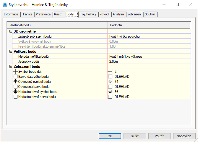

Pokud máte hotový povrch, pak je čas na vytvoření COGO bodů:
1. vyberte povrch - možnost 'Upravit povrch'
2. na kartě zobrazení rozsviťte žárovku u 'Body' (můžete změnit i barvu pro lepší viditelnost)
3. na kartě 'Body' můžete v 'Jednotky bodů' změnit jejich velikost (alespoň 1 mm - výchozí je 0.01)
4. v ribbonu na kartě 'Povrch TIN' - 'Nástroje povrchu' - vyberte 'Extrahovat objekty'
5. ponechte zatržené pouze 'Body' a stiskněte OK
6. v ribbonu 'Výchozí' - 'Vytvořit data terénu' - 'Body' - 'Nástroje vytváření bodů'
7. rozbalte pomocí šipek vpravo nahoře možnosti nastavení
8. můžete zadat 'Výchozí popis' např. název povrch nebo jen povrch
9. nastavení: 'Vyzvat k nastavení výšky', 'Vyžádat si názvy bodů' a 'Vyzvat k zadání popisů' musí být nastaveno na 'Automaticky'
10. vlevo nahoře rozbalovací menu - 'Převést body aplikace AutoCAD'
11. vybrat všechny body z povrchu a voila máte COGO body
Díky tomu, že jste zadal výchozí popis, můžete vytvořit novou skupinu bodů a na kartě 'Zahrnout'  zaškrtnutím 'S odpovídajícím hrubým popisem' a vypsáním vámi zadaného popisu, získáte body ve vlastní skupině. Pozor, Hrubý popis (Výchozí popis) rozlišuje malá a velká písmena.

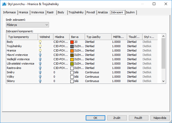

Odeslal: ondrejvojtechovsky
Datum odeslání: 19.dub.2016 v 16:57
Dobrý den,
pravděpodobně je problém v tom, že nemáte body viditelné. Co není vidět, nezobrazí se v možnostech extrakce z povrchu.
Vyberte tedy jiný styl povrchu, který zobrazuje body nebo upravte váš stávající styl a nechte zobrazit body povrchu.
Ondřej Vojtěchovský, CAD Studio a.s.

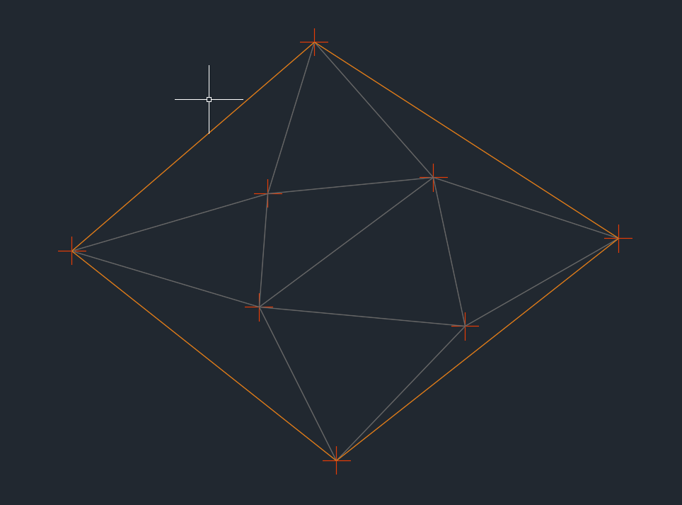

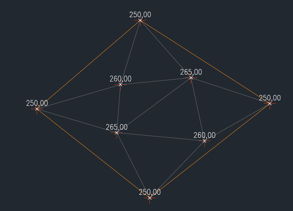

Odeslal: Jan Jirásek
Datum odeslání: 20.dub.2016 v 00:17
Zdravím,
jakmile si vytvoříte povrch dle přechozích odstavců, tak texty, ze kterých jste vytvořil povrch, úplně skryjte vypnutím příslušné hladiny. Poté, jak píše kolega Vojtěchovský, nastavte styl povrchu na Hranice&Trojúhelníky. Vrcholy trojúhelníků odpovídají umístění textů s příslušnými výškami, z těchto vrcholů budou následně vytvořeny COGO body dle mnou výše popsaného postupu. Na obrázcích je zachycen povrch před vytvořením COGO bodů, po jejich vytvoření a dialogová okna pro zviditelnění bodů (těch červených) v povrchu.
