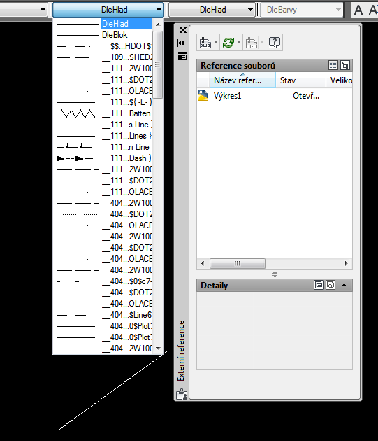

Potreboval by som pomôcť s týmto problémom. Pri kopírovaní z jedného výkresu do druhého sa mi skopírovali všetky typy čiar, aj tie ktoré nie sú používané a neviem sa ich z toho výkresu zbaviť. Vo výkrese nie sú pripojené žiadne externé referencie. Vyčistenie výkresu nepomohlo.
Skúšal som skopírovať jednu čiaru do úplne nového výkresu a zase to skopírovalo všetky typy čiar.
Prikladám screenshot.
Za prípadné rady vopred ďakujem

Měl jsem podobný problém a vyřešil ho následovně. Do příkazového řádku napište následující:
dictremove (namedobjdict) "acad_dgnlinestylecomp"
(možná to tam budete muset vložit přes CTRL+C, CTRL+V) a poté normálně proveďte čištění výkresu přes příkaz _purge (čisti)
Já jsem si na to udělal lisp uploads/89/cisteni_vykresu.lsp" rel="nofollow - uploads/89/cisteni_vykresu.lsp  (spousti se zkratkou cv).
Odeslal: vbehun
Datum odeslání: 18.dub.2016 v 10:50
Pokud má tazatel Autocad LT, pak Lisp není vhodné řešení.
Pro verzi Autocadu 2013/2014 byl vydán hotfix http://www.cadforum.cz/cadforum/dl_file.asp?ID=1925 - viz download zde
uploads/81/AutoCAD_2013-2014_DGN_Hotfix_Readme_CSY.pdf" rel="nofollow - uploads/81/AutoCAD_2013-2014_DGN_Hotfix_Readme_CSY.pdf

S lispom som nepochodil a ten prikaz mi autocad napisal ze nepozna.
Ohľadom toho HotFixu. Môj problém to vyriešilo.
