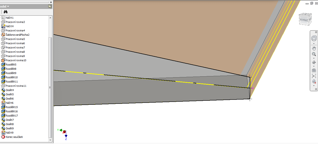

Zdravím,
V rámci BP tvořím CAD model křídla a potřeboval bych vytvořit potah křídla s různou tloušťkou v různých částech. Plochu křídla jsem si rozdělil pomocí rovin na jednotlivé díly a teď potřebuju jednotlivé části vysunout, ale nevím jak na to. Posílám i odkaz na soubor z inventoru.
http://www.cadforum.cz/forum/uploads/69179/Sou%C4%8D%C3%A1st2.ipt - uploads/69179/Součást2.ipt
Díky za každou pomoc

Pokud má být tloušťka pláště rozdílná, bude nutné znovu použít šablonování a profil s rozdílnou tloušťkou načrtnout.
Jinak se běžně plochám tloušťka přidává pomocí možnosti Zesílení/Odsazení v sekci Upravit na kartě 3D model. Tloušťka však nemůže být proměnlivá.

Děkuju, zatím s inventorem nemám tolik zkušeností, ale snažím se. Možná sem dotaz špatně formuloval, ale potah jsem nakonec vytvořil oním Zesílením/Odsazením a teď má každý pole potahu jinou tloušťku. Co se týče dalšího postupu, moje vize je taková, že vytvořím rovinu která křídlo rozdělí na vrchni a spodní díl a poté nějakým způsobem budu vytahovat žebra a dále upravovat. Další otázkou jsou podélníky a nosníky. Myslíte, že by tento způsob byl providitelný nebo navrhujete jinou možnost?

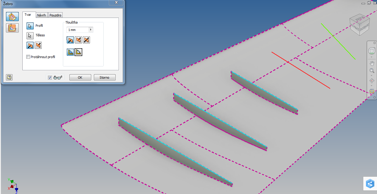

Co se týká žeber, je pro ně v Inventoru extra funkce Žebro. Stačí pro ní v rovině rozdělení křídla XY v náčrtu zakreslit pouze úsečky, kde by žebra měla být. Dále se dají upravovat, zešikmovat stěny, snížit čelo žebra(odsazením, vysunutím, přímou úpravou)

Nosníky a podélníky mají být umístěné podle toho Náčrtu 1. Také jsem zkoušel vytvořit žebra, ale přišel jsem na problém, že zesílení potahu směrem dovnitř profilu způsobí jakoby zub a žebro nedosahuje až na konec potahu, protože rovina rozdělení křídla protína onen potah. Zesílení směrem dovnitř jsem provedl proto, že potřebuju docílit hladkého vnejšího povrchu. Napadá Vás jak tento problém vyřešit?

Můžete sem, případně přímo mě do soukromé zprávy, poslat model se špatně vygenerovanými žebry a máte nějaký náčrt nebo přímo výkres výsledku - hotového křídla? Přiložte jej tam také, prosím. Podíváme se na to.

Po tom, co jsme se na díl podívali, je jednoznačně lepší modelovat vše pouze v plochách. Šablonovat plochy, vysouvat plochy, tvořit odsazené plochy pro získání "tloušťky" pláště, apod.
Následně vyřezat do všech žeber otvory pro nosníky opět pomocí šablonování ploch nebo tažením obrysu nosníku po trajektorii vedoucí skrze tato žebra.
Přikládám model s nastíněním těchto postupů. Dále je pak možné žebra tvořit pomocí zesílení na jednu, druhou stranu nebo simetricky, přikládat další plochy jako pláty na spoje například zesílením, kde výstupem však bude opět plocha atd.

V tom případě jsou určitě vhodnější plochy. Protože v Ansysu si plochám teprve přidáte tloušťky, materiály a podobně. Samotné objemy by přípravu modelu jenom komplikovaly.
Ani bych asi neřešil "zuby" na žebrech, ale to ať si posoudí ten, kdo bude ten model pro Ansys připravovat.
